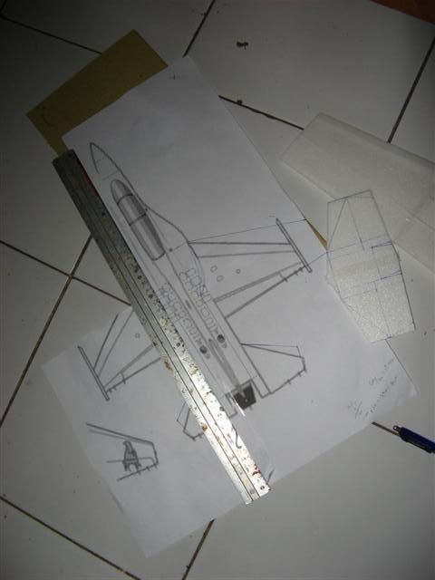

Re: Mikro T-50 Golden Eagle
Malem ini nyicil sedikit, print gambar tampak atas sesuai target ukuran
Kalo pembesaran panjang dan lebar dibikin sama, maka panjang body dapet 40 cm tapi wingspan cuman 30 cm, maka ada sedikit penyesuaian ukuran sbb :
panjang body 38 cm, tapi wingspan dibuat 36 cm
Target AUW saya naikan jadi 60 gr,sementara wingarea ancer2 dapet 3,6 dm2 ( termasuk LERX, kalo LERX gak dihitung dapetnya 3 dm2)
dg demikian wingloading sekitar 17 gr/dm2
EDF 27 nya dapet static thrust sekitar 40 gr dan power motor sekitar 21 Watt ( 3 Amp pada tegangan kerja 7 Volt) maka power loadingnya juga gede, 0,35 Watt/gr

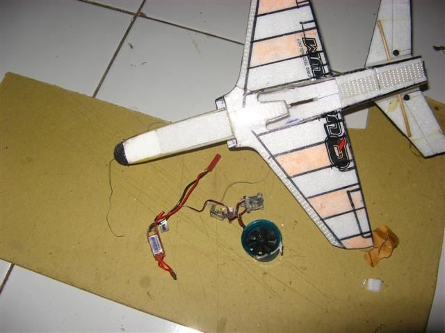

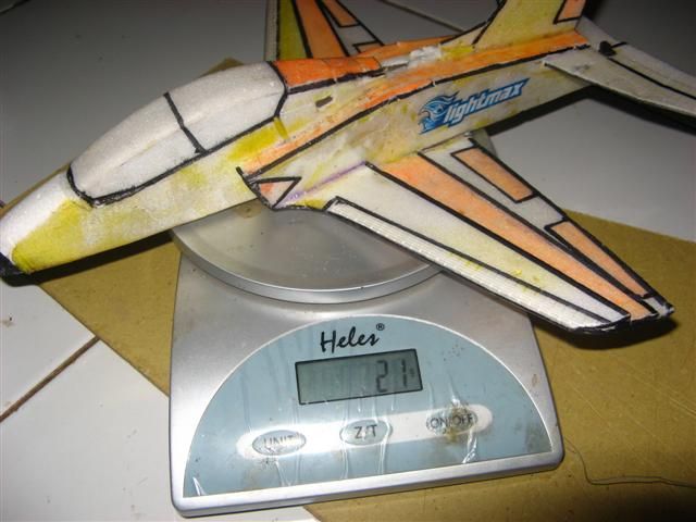

Operasi sesar mikro bandit :mwr
berat kosong mikro bandit jadi patokan berat kosong T-50, 21 gr

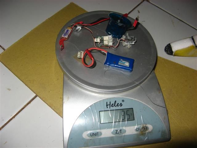

berat part berikut batere 35 gr
maka kalo target 60 gr, saya masih punya sisa 25 gr lagi, syukur2 bisa kaya mikro bandit yg 21 gr

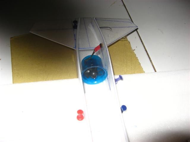

Post by fidaero94 »
suhu , kalo pake edf itu udara masuk dibuatkan bolongan sendiri kah? :tlt
fidaero94 wrote:suhu , kalo pake edf itu udara masuk dibuatkan bolongan sendiri kah? :tlt
gini aja kok peletakan edf, inlet duct dan outlet ductnya

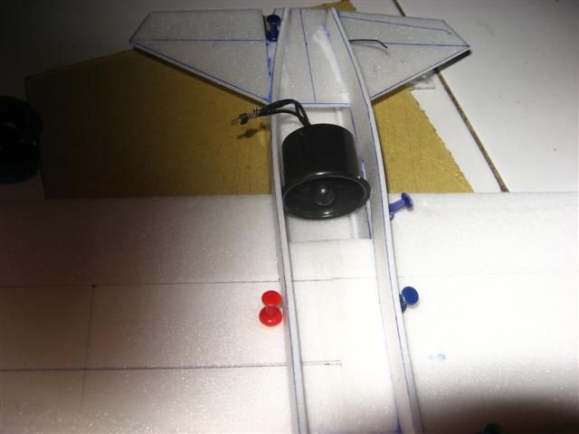

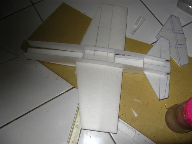

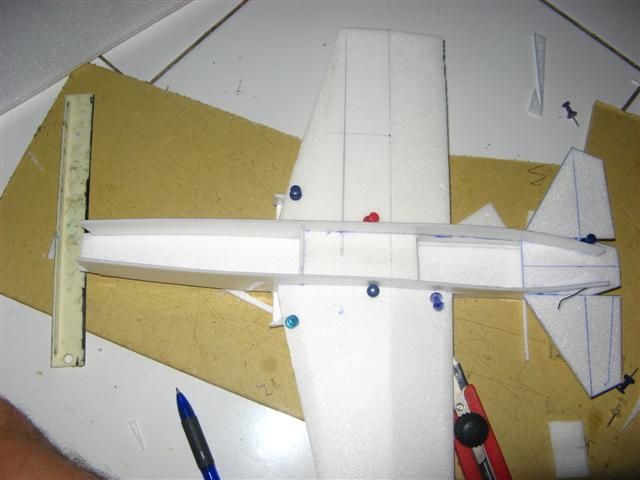

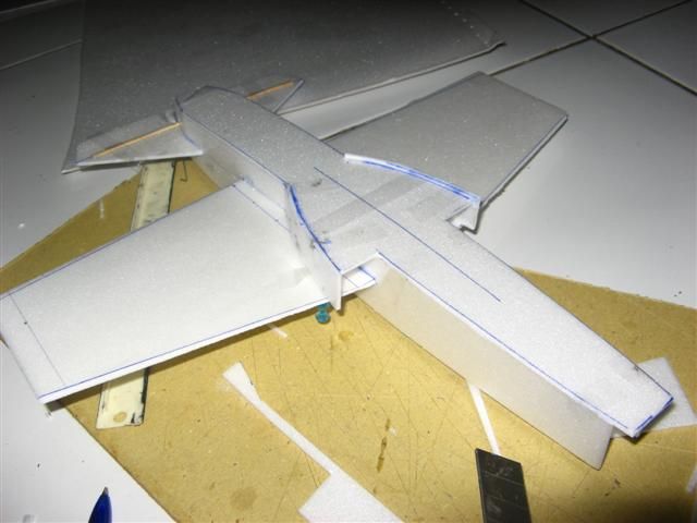

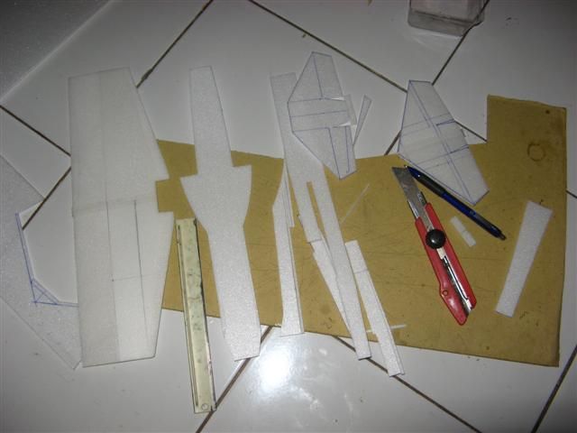

mulai motong2
coba test
udah pas, langsung aja lem
intake spliter duct

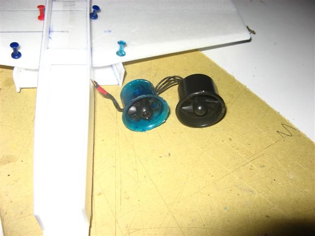

pilihan EDF ada 2, EDF-27 yg biru, EDF-30 yg hitam
kalo AUW masih dibawah 60 gr, pake EDF-27
klo AUW lewat 60 gr, pake EDF-30
