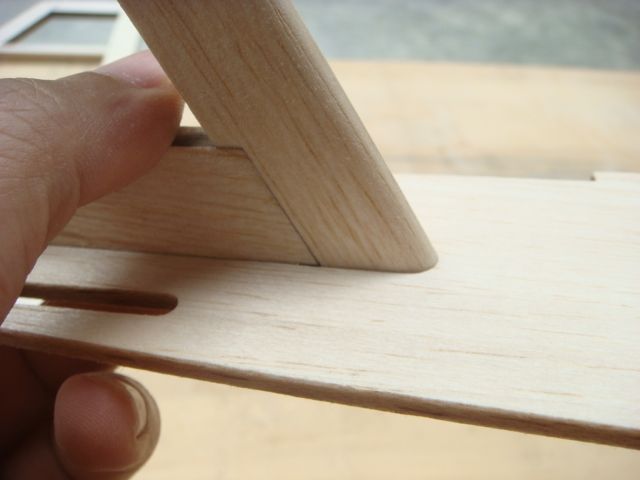

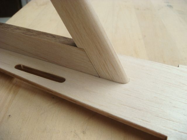

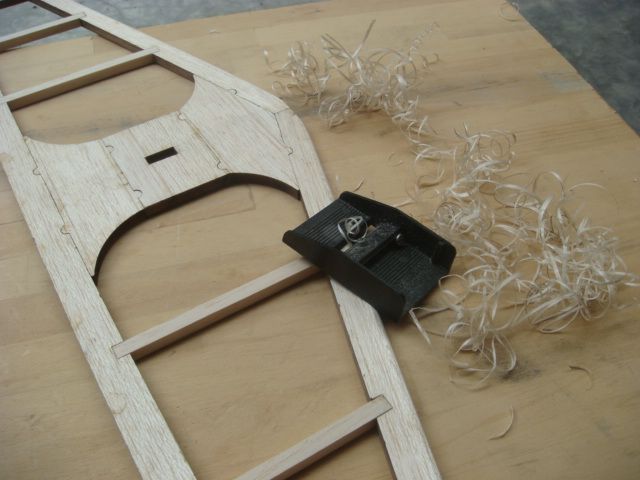

Re: Balsa KIT SIG KADET LT-25 Build thread.

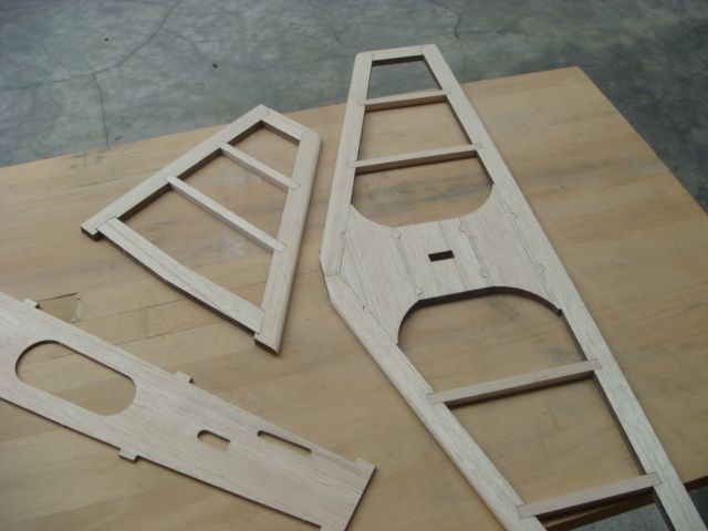

Elevator & rudder slesai...
Sudut siku di serut dulu, baru di amplas bulat..
Checking posisi notch ke top fuselage.
Kwalitas SIG memang yahuud...semut pun ga di izinkan nyelinap masuk..

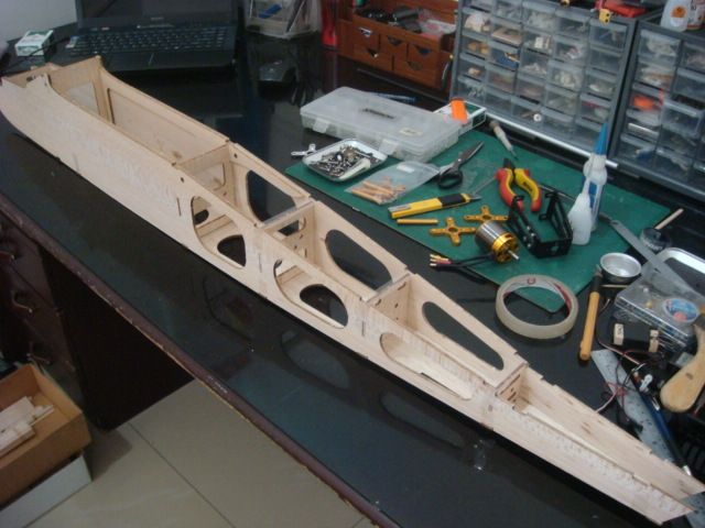

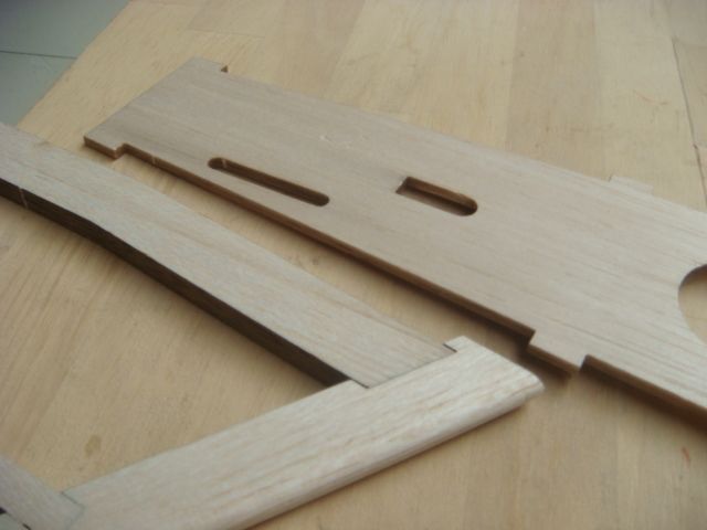

Berikut..dry fit fuselage...
Brain-storming sedikit, antisipasi bagian2 yg akan kena modifikasi dll..

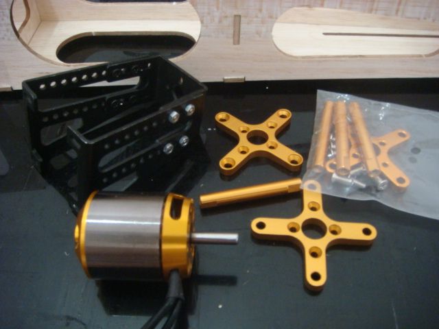

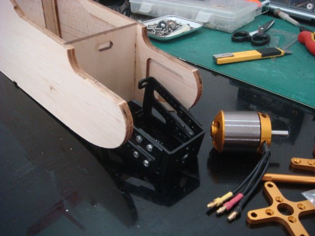

OK...sekarang giliran fuselage..
Telah di testing lokasi CG dgn cara menempatkan/merekatkan semua component secara temporer dgn lakban.
Dan didapati posisi batre (2200mAh 3s berat 200gram) pas dibawah leading egde.
So,beberapa pertimbangan sebelum rakit:
- Modifikasi firewall utk elektrik motor
- tidak suka fuselage terlalu persegi keliatan kaku.
- dudukan servo
- dudukan batre
- modifikasi hatch
- dudukan servo
- dudukan batre
- modifikasi hatch

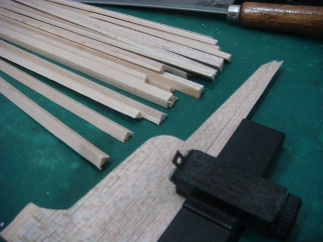

Motor elektrik yg akan di pakai: KDA 36-12XL

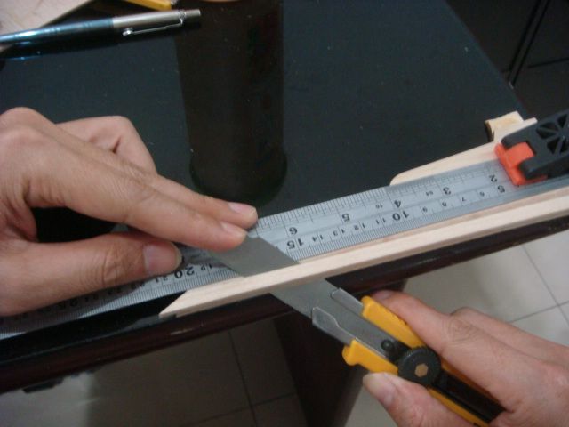

Supaya sudut2 fuselage tidak persegi amat, maka di bikin segitiga pengisi sudut siku sekililing sambungan empat sisi kotak dari fuselage..
Cara yg biasa saya lakukan adalah dengan lembaran balsa tebal 1/4" , dijepit dgn penggaris di marking sedikit lebih dari 1/4" baru di sayat dgn gerakan gergaji..pisau cutter dempet dgn penggaris di atas dan dgn kaca meja dibawah.
Baru kemudian lembaran balsa di iris dgn jarak 1/4"
Hasilnya balsa square 1/4"x1/4".
