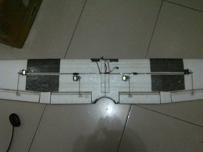

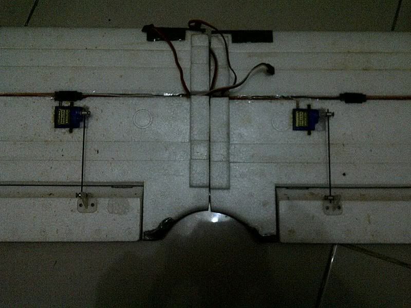

Arya m 1991 wrote:Kebetulan sy pnya pesawat coro dg flap mmg pas pertama instal servo gerakannya malah berlawanan (seperti aile) sy akal2'in di balik aja posisi instalan servo dan armnya alhasil gerakan jd sama tnpa utak-atik kabel
Ya setuju, ini juga yang saya kerjakan....pake Y connector, semua servo diarahin sama, jangan memasang servo posisinya seperti aileron.
Ini ada contohnya
Lihat penempatan servo flapnya beda dengan yang di aileron

Ini ada contohnya
Nah ini dia yg sy maksud sama seperti ini,
thx udh upload fotonya, tdnya sy mw up load, hehehehe
