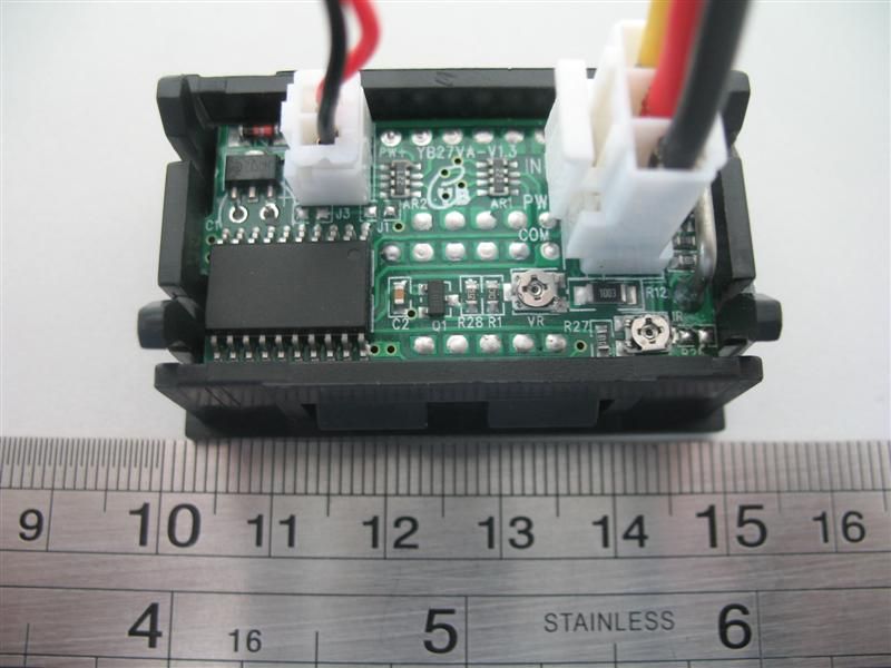

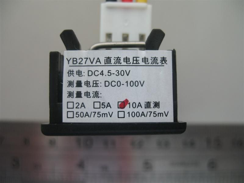

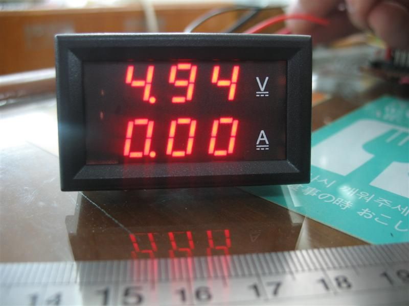

klo punya sy dah ada ampermeternya sekalian:
ada trimpot buat kalibrasi arus & tegangannya
cuma bisa sampe 10A, tanpa external shunt resistor
harganya kira2 sama, free ongkir dr ebay

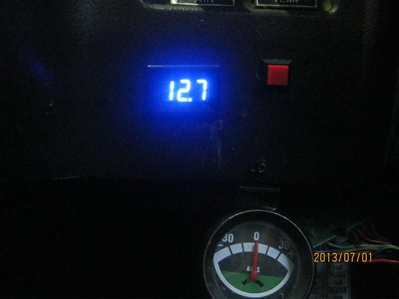

klo yg voltmeter-nya doang (ukurannya lebih kecil, nyalanya biru) dah nempel di mobil, buat indikator aki - maklum, mobil tua yg jarang dipake
coyo
Posts: 808
Joined: 17 Jan 2007, 17:00
Re: VOLT displayboard
Post by coyo »

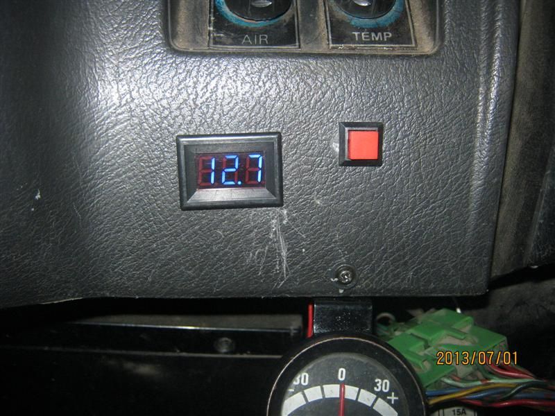

ini yg udah dipasang di mobil (yg ini harganya ga sampe separuh yg td, gratis ongkir juga):
Setelah di foto baru ketauan klo masang nya miring hiks......
sy kasih rangkaian tambahan buat nyalain voltmeter, tombol merah itu buat nyalainnya, mati sendiri setelah sekitar 1 menit
...lha ?????.....kit nya sudah lengkap dgn 'bezel' nya tho ?????
bezel = frame
