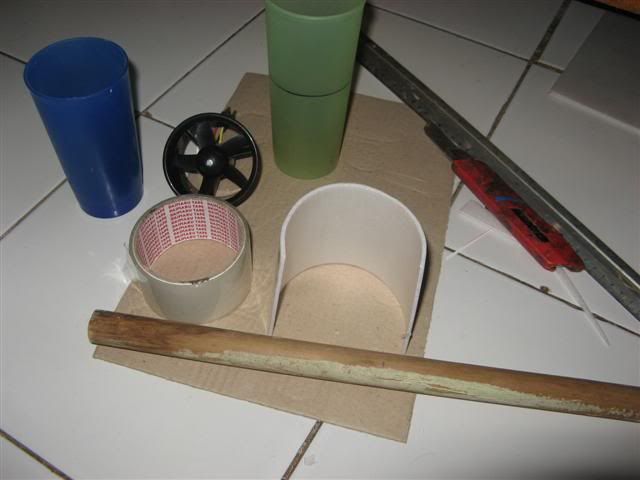

Posts: 9769
Re: minimalis Folded Styrofoam wing
Bodyguard wrote:Pak haji, kalo itu yg sy tebelkan penampakannya kayak apa ya...???koq bisa di roll ya...?
Kalo tdk keberatan, mohon di fotokan bahannya...sy jadi penasaran ama polyfoam yg bisa di roll
soalnya selama ini sy nemunya bahannya getas gitu dan gampang patah... :nw

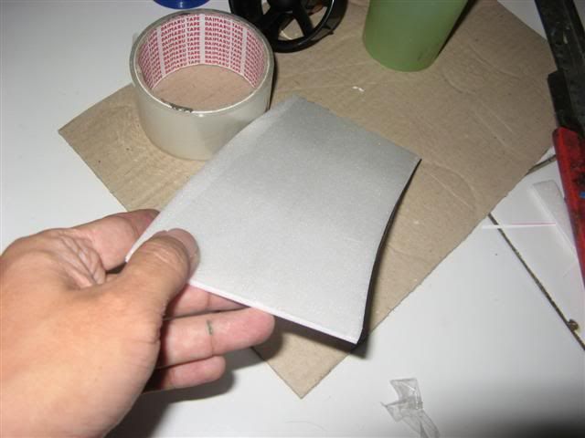

Triknya begini :
1. satu sisi polyfoam dilapis lakban, ini jadi sisi luar kalo diroll
2. ambil benda bulat, saya bisa pake kaleng atau gelas buat ngebentuknya, entah beksa kaleng cat, bekas kaleng minuman, asal bahannya kaleng ( ukuran bisa disesuaikan dg kebutuhan)
3. tekuk pelan2 dikaleng dg yg ada lakbannya dibagian luar
4. tekuk terus sampe kedua ujung ketemu terus dilakban supaya gak lepas
5. dalemnya kaleng diisi dg air mendidih
6. biarin sampe airnya dingin, begitu dilepas, polyfoam udah berbentuk roll
ini contoh gb2 prosesnya :
potong polyfoam sesuai pola
salah satu sisi dilakban

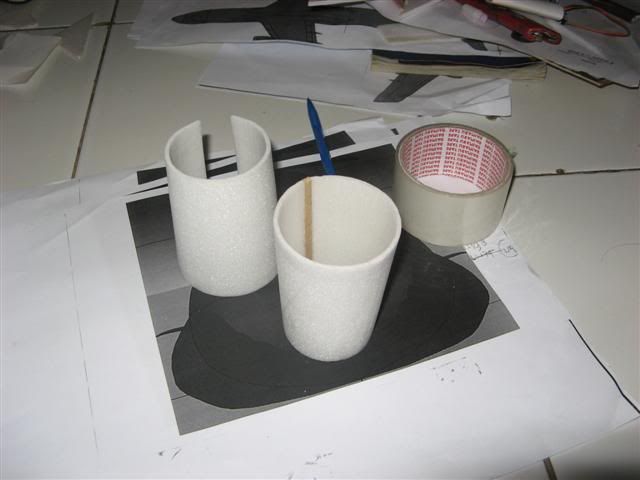

diroll pake kayu supaya melengkung, bagian yg dilakban ada disisi luar

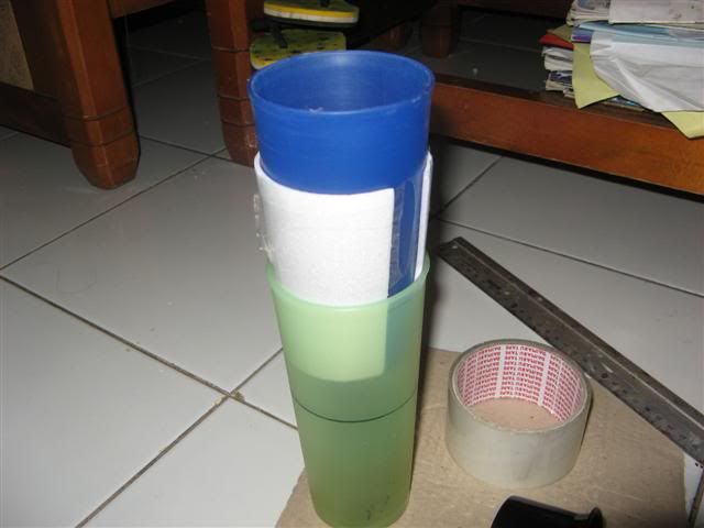

dipress diantara dua gelas
direndam di air panas
setelah airnya dingin, berbentuk silinder sempurna
ini berlaku bukan cuma di 3mm, tapi 5mm juga bisa

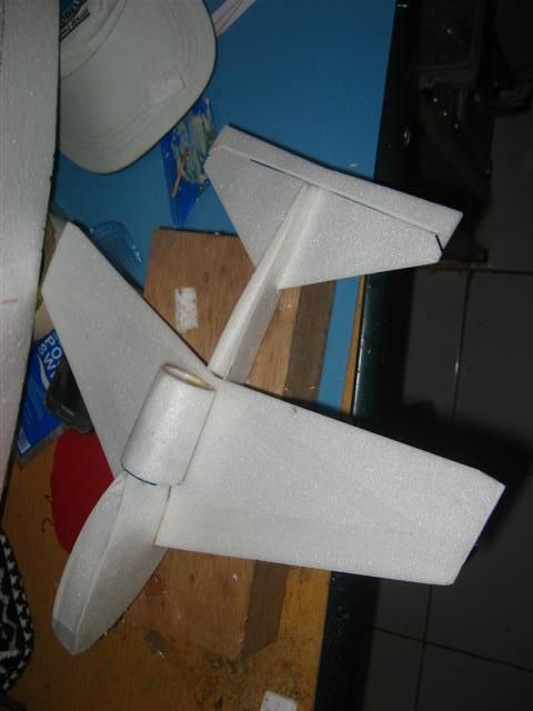

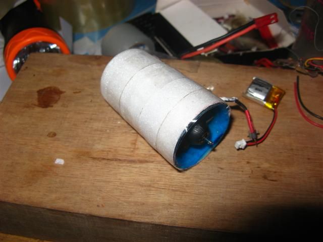

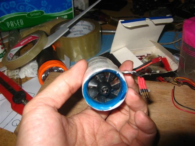

Ini contohnya yg saya pake buat bungkus EDF-27
