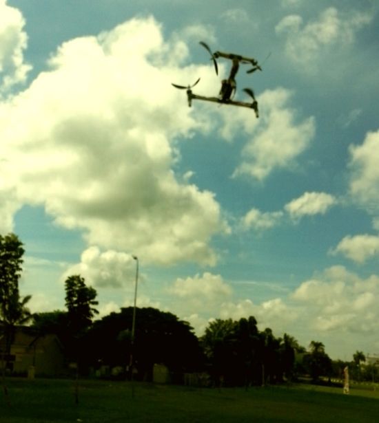

setelah dirangkai & pasang elektronik...
setting sebentar, the moment of truth :doa ....alhamdulillah bisa terbang :hre
spek:
- pipa pvc 1/2", sambungan L= 1pc, sambungan T= 5pcs
- kk2.0 board
- esc turnigy 25amp
- motor DT700
- prop 1045
- cable ties & lem pipa
sayang pas flight kelima...sempet ada failure, indikasi kabel ke rx kendor karena sebelumnya terbang muncul error di lcd board, hard landing, tapi masih utuh....korban prop aja 1 biji.
kuat sekali framenya :gg[/quote]

mumpung lagi pengen nyobain aja...skalian buat acro flight biar minimal crash cost-nya :gg
