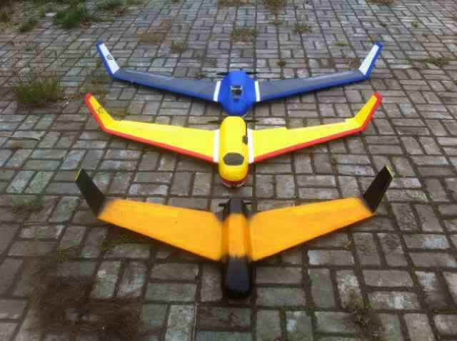

opikandy wrote:
hilmiskydiver wrote:keren :mtp
kalo berkenan mohon dishare spek pesawatnya
mohon ijin nyontek
ini foto penampakan waktu sebelum maiden
spek nya :
1. yang warna kuning hitam ( paling depan )
ws 1600mm, motor rcx 2822 1200kv, battery 3s 3700mAh, folding prop 8x6
lama terbang 35 menit
2. warna merah kuning ( tengah )
ws 1900mm, motor sunnysky 2810 980 kv, battery 3s 5000mAh, prop 12x6 carbon
3. warna biru hitam ( paling belakang )
ws 2120mm (menyerupai aselinya), motor sunny sky 2810 980 kv, battery 4s 3700mAh, prop 12x6
lama terbang 30 menit
setelah sukses maiden,
skywalker x8 homemad yang warna kuning dipasang vtx boscam 200mW dan antenna masih bawaan , kamera sudah pake gopro,
dan yang hitam kuning dipasang vtx boscam 400mW dan spironet antenna dan camera 700tvl
