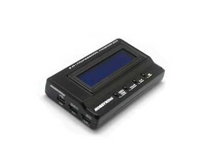

untuk memprogram kembali gunakan saja USB link for programming ESC
sudah banyak di jual silahkan pilih yang setup pakai komputer atau menggunakan perangkat sudah jadi
pemograman mudah dapat disesuaikan dengan spek yang di inginkan
contoh yang ingin dilakukan antara lain
The programmable items for the AIRCRAFT AND HELICOPTER ESC are:
3.1 Brake Setting
3.2 Battery Type
3.3 Low Voltage Protection Mode (Cutoff Mode)
3.4 Low Voltage Protection Threshold (Cutoff Threshold)
3.5 Start Mode
3.6 Timing
3.7 Governor Mode
3.8 Motor Type
3.9 PWM Frequency
3.10 Built-In BEC Output
3.11 Motor Load
3.12 Lipo Cells
pemrograman build up
pemrograman menggunakan komputer dengan interface USB programing ESC
