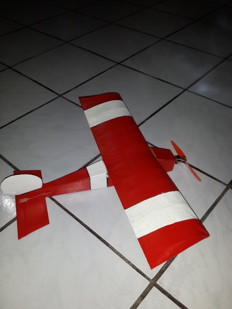

500gr terlalu berat utk engine 049, kalo bisa sedot lemak, akan sangat cantik.
- Arya m 1991

Re: cox .049 surestart
500gr mh buat engine thunder tiger 07

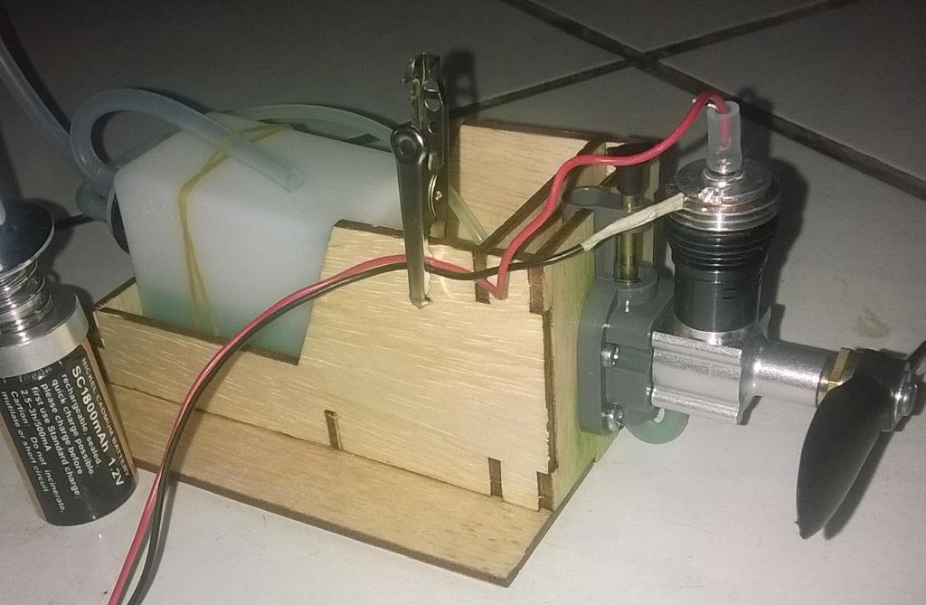

ada highwing elektrik auw 160g (untuk cox berikut ini ESC 20A, brushless 50g dan lipo 500mAh/2C dicopot) dan luas sayap 50x12cm. sepertinya wingloading untuk jenis pesawat trainer tidak pas, kebesaran, dan cox bisa ngacir. patokan wingloading lupa saya, ada diforum ini...
tapi cox nya kan belum bisa distart...
dugaan ada masalah di glowplug nya. belum punya tool untuk buka head untuk glow yang ngga standard itu.
mengetahui glowplug dari mesin cox masih nyala, katanya harus masuk keruang gelap (wc yang ditutup rapat) karena dari celah exhaust port akan tampak ada sinar jika glow dihubungkan ke baterai. Hmmm... wc nya siapa yang gelap ya?
ngga nyala tuh diruang gelap.
glow plug dites dengan ohm meter, seperti ngetes lampu bolam putus/nggak, bisa kali ya... walaaah... multimeter ku siapa yang pinjam ini.
enggak perlu repot2 cari ruang gelap atau multimeter, kalo gak putus dikonek batere 1,5 volt akan terasa anget kan glowplugnya ?, kalo adem kemungkinan besar ya putus.
cara kedua , tetesin sedikit fuel kedalem glowplug, lewat celah lubang exhaust, terus konek batere 1,5 volt ke glowplug, kalo masih bagus akan berasep didalem cylinder headnya dan keluar bau sangit fuel kebakar.
sepertinya putus, sebab sudah beberapa hari ini saya coba berkali2 glow plug nya kok gak pernah anget, meskipun pada mesin os juga nggak anget sih (mungkin ujung jari sudah tidak sensitip ketutupan lem fox). coba pakai multimeter antara bodi mesin dan ujung glowplugnya menunjukkan 1.3xxx Volt, fully charged. (multimeter digital abal2, mudah2 an agak mendekati kebenaran). diukur menunjukkan 115ohm.
beli glowhead nggak ada ya di HK, di Indo? Adanya glow adapter.
tapi masih bisa diukur dengan ohm meter bahwa elemen glow plug tidak putus.
2 buah glow plug standar medium, sudah pernah dipakai, diukur dengan ohm meter menunjukkan angka sekitar 1 ohm, sedangkan untuk glow plug dari cox menunjukkan sekitar 100 ohm. mestinya kedua angka tersebut tidak beda jauh. kalau tahanan nya lebih besar, arus yang mengalir lebih sedikit dengan tegangan yang sama 1.2v, alias elemen dari glow plug tidak menyala tapi tidak putus. kalau diberi tegangan 2x lebih besar bagaimana? ya putus kali ya.
