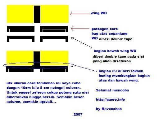

Posts: 730
@Pak Sandiartha
caranya cukup mudah pak.. dua bagian coro nantinya menjepit wing.. lalu di bagian atasnya dibalut dengan packing tape bening.. Sampai sekarang wing tersebut masih saya pakai.. jika bosan mau kembali ke wujud aslinya tinggal dilepas saja pak..
ini ada gambar yang saya buat.. semoga dengan demikian akan lebih mudah di mengerti..
terima kasih dan selamat mencoba
nb: panjang aeleron terserah pada kebutuhan kita.. boleh dibuat full atau setengahnya saja..

Ravenchan wrote:@Pak Sandiartha
Terima kasih pak ilmunya, masih ada stok 1 wing kuning, saya akan coba cara yang bapak berikan. sekali lagi thanks...
