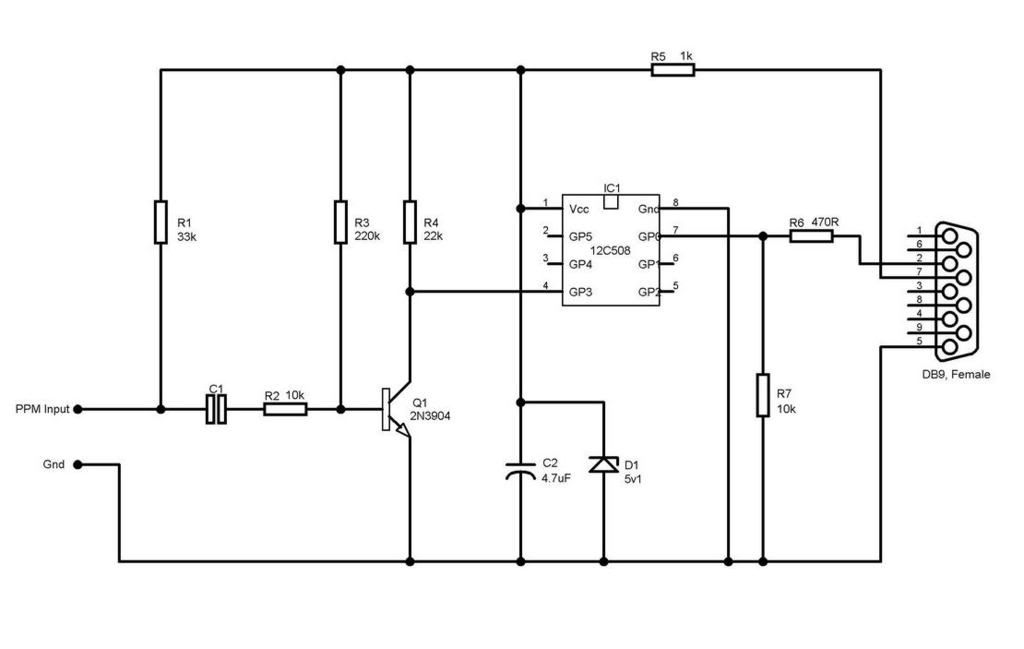

Tx walkera saya juga bermasalah dalam kalibrasi throtle-nya, ch3 (tidak pada elev,ail,rudder).
PPjoy diset ke MIC dengan gain input 50 (skala100) atau 5(skala10), jadi pas di tengah.
Kemudian trim throttle di full up-kan, karena ternyata setelah saya bedah tx-nya, potensio trim tuk throtle berbeda dengan 3 chanel lainnya.
Tadinya, masalah kalibrasi, kondisi mid stick, FMS baca trothle 50 %, tapi jika stick digrakin kondisi gerak sinyalnya gak linier, agak lambat dari tengah terus tiba2 full, baik up maupun jika stick di downkan. Jadi gerak stick throtle gak linier, gitu, seperti ada kurva atau seperti ada expo gitu.
Mudah2an dapat dimengerti, kesalahan kalibrasi lain adalah kondisi sinyal yang jelek, jangan lupa pake resistor 10K, atau kabel mic yang baik, sehingga sinyal tidak "bocor".
kutipannya:
One of SPP users supplied my with this schematics:
Let me explain:
The black line going to the RC is the signal line connected to your transmitter. The blue line is the ground.
The two resistors are merely a suggestion, you can use many other values as long as you adhere to the following rules:
1. The large resistor should not be in the range of 5-50 Kilo-Ohms.
2. The small resistor should be in the range of 1/3-1/20 of the large resistor.
Examples are:
10KOhm/1KOhm, 22KOhm/4.7KOhm, 47KOhm/3.3KOhm etc.
I'll be interested to learn which values you found to be best.
Salam.
kutipannya:
Let me explain:
Examples are:
Salam.
