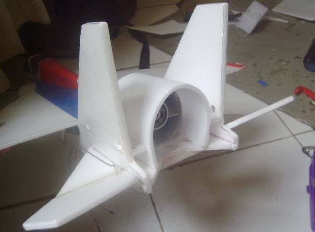

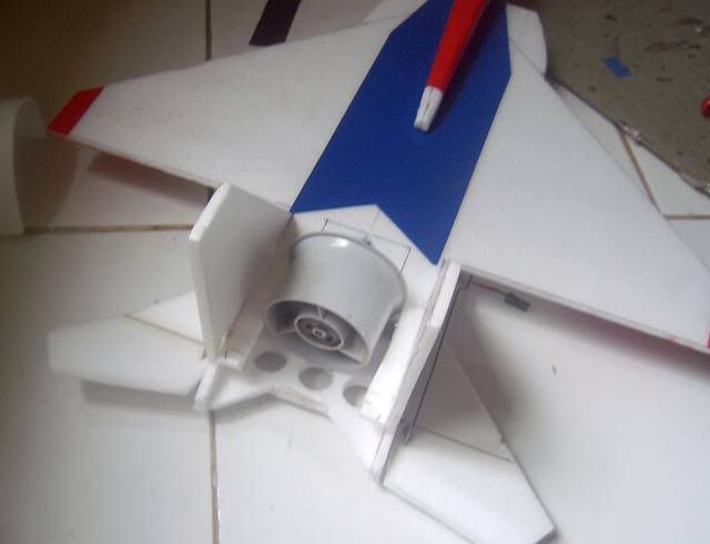

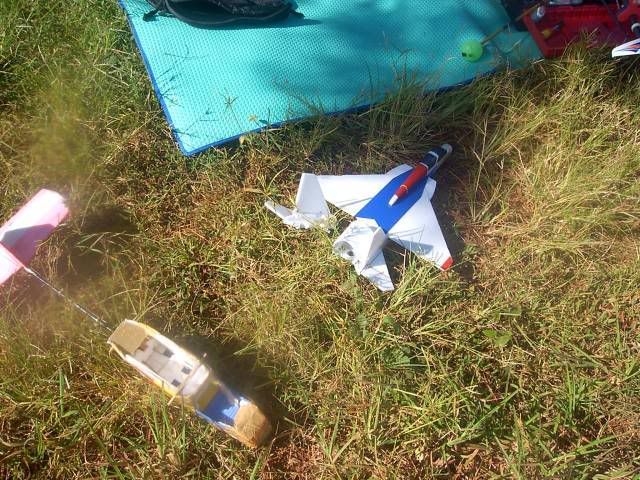

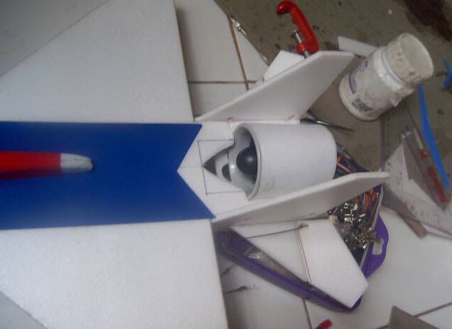

Tadi siang jam 10.00 test flight, power enggak meyakinkan...hiks....si turunan chaser loyo....sore ini langsung modif pake EDF-55...mudah2an besok pagi engak meriang jadi bisa test bareng F-15 nya mas Budi...
EDF-55
dikasih shroud supaya exhaust flow halus..

Teetp gagal maning son….wing area kurang gede, jadi wing loading juga ikut gede he he he, walau udah pake EDF-55 yg lebih bertenaga..

ada yang salah dgn DFnya...coba om iwan tambahin lagi ruang udaranya dgn corong yang pas dgn diameter DF spt gelas plastik bekas atau bikin tabung silinder dari balsa tipis kurang lebih panjangnya 9cm
Posts: 9769
Exhaust duct udah ditambahin bikin dari bekas botol plastik minuman om saat test flight..., difoto belum dipasang..cuma inlect duct memang belum...nanti akan saya coba deh..
Konfigurasi ducted fan kayak difoto udah saya pake di GePe yg lebih gede dan lebih berat oke2 aja, dg span 65cm dan fuse 60 cm, AUW 280 gr masih bisa ngebut karena wing loadingnya kecil dan wing areanya gede..
