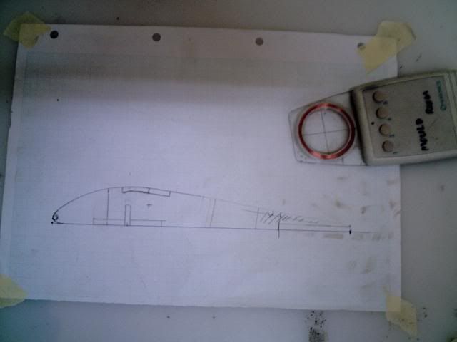

Berhubung stok foam blok yang semakin menipis, saya bikin sayap foam tdk solid, akan tetapi berupa rib-rib...
Langkah I ngerancang airfoilnya...
Di gambar, dan di-digitizer, menjadikannya input digital dan langsung terpogram

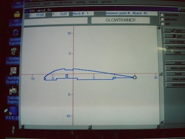

joko
Posts: 783
Joined: 24 Jan 2007, 12:52
Post by joko »
input sukses,..tampil di monitor...identifikasi ala kadarnya, bisa langsung dipotong
