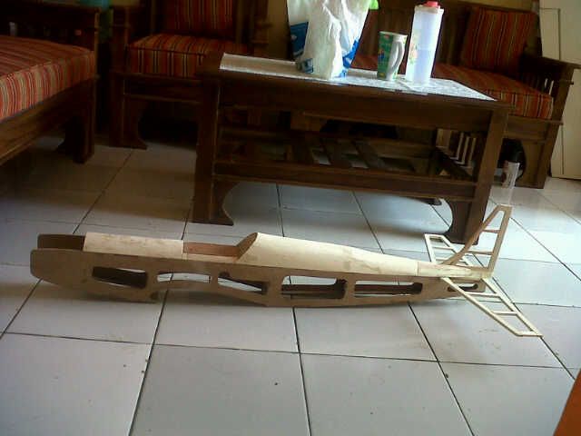

Postingan lama sy perbaharui dech
Ini hasil campuran triplek keras sama triplek sengon yg di serut tengahnya - berat ndak beda jauh sama balsa tpi kekuatan lebih bagus drpd balsa, lagian lebih murah - dan bisa jadi produk alternatif mengatasi mahalnya balsa

Bahan triplek 2 mm ini bikinan yang kesekian kali nya yang menggunakan triplek berat kosong tanpa electric 560g w. span 1100mm
Yang ini triplek 4mm ga tau kayu apa tapi lumayan ringan, pake engine bensin 55cc
Triplek kalo belum dirakit memang lentur tpi kalo dah disatuin sudutnya pesawat akan kokoh luar biasa dan meski triplek lebih berat tapi jauh lebih ulet dari pada balsa
