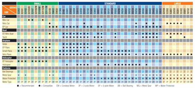

sebagai perbandingan silahkan liat di tabel atau cek di http://www.futaba-rc.com/servos/digitalservos.html
Dari data di sana terlihat servo yg paling cocok di fungsikan jadi servo ruder adalah 9254
