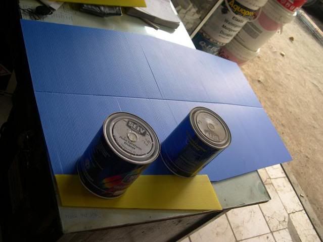

persiapan untuk wing..

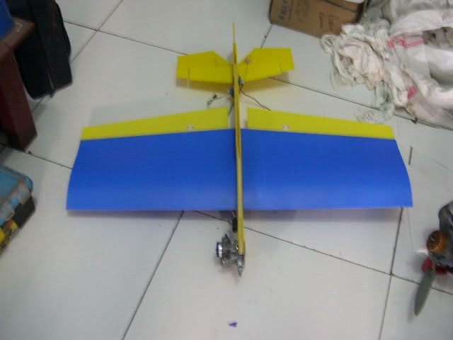

Re: coro edge apa bisa pakai engine asp 15 utk terbang 3d?
penampakan saat ini
bagian bawah
kabelnya kemana-mana
