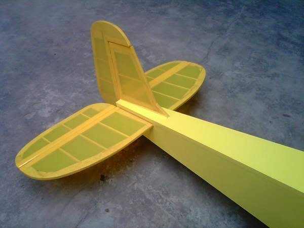

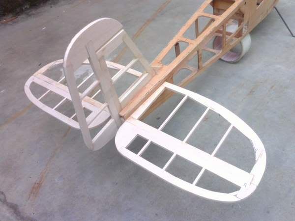

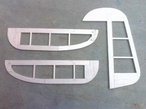

Posts: 9769
Re: Balsa pertama-Ku
Buatannya rapih banget..
hmm anu, bolah gak saya kasih masukan dikit..dikiiitt aja ?
utk bagian ekor, gak perlu berlapis2 , kalo stabilo dan fin :
1. bisa pake lembaran balsa 3mm aja , tanpa rangka2, cukup selembar aja
2. kalo mau pake rangka, tinggak petong lembaran balsa 3mm selebar 1cm, kemudian nanti ditutup/dicover stiker motor, gak perlu cover pake balsa lagi
tuujuanna agar bagian ekor tetep ringan mengingat pesawat ini hidungnya pendek ( resiko berat ekor kompensasinya nambah pemberat dihidung.

iwan21 wrote:Buatannya rapih banget..
ini saya pinjem piper boxnya om Wasiardhi
makasih suhu atas masukannya...
awalnya memang seperti itu, 1 lembar balsa 3mm langsung...
cuma karena pertimbangan, yang mau nerbangin pemula dan masih perlu latihan...
biar kalo jatoh, or nyenggol-nyenggol tanah dikit ga langsung cedera...
jadi dicover balsa 1,5 mm deh...
blom terbang sudah mikir jatoh duluan
:ha3 :ha3 :ha3
btw, kalo ternyata nanti setelah jadi terlalu berat di ekor, akan dirombak sesuai wejangan suhu roji...
:shy :shy :shy
oh ya numpang tanya sekalian, itu engsel pake apa ya suhu? bisa rapet seperti itu...???
Posts: 9769
engsel rudder dan elevator bis abikin dari lembaran plastik bekas bungkus2 batere dll, dipotong ikiran 1x2cm disisipin di balsa dam lem pake CA
