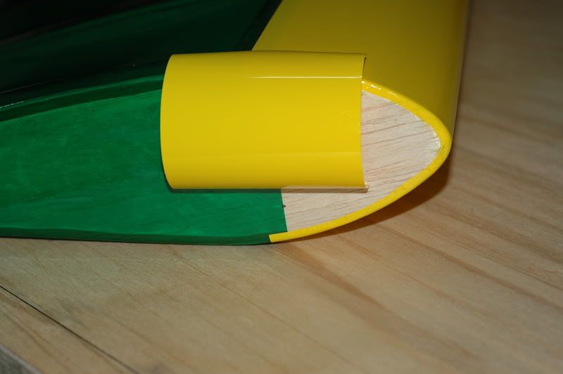

idayats wrote:B'li Ary, Ayo cepet di cover, saya tunggu-tunggu, sampai-sampai nggak sabar. Saya sudah cover dengan china cote, tapi hasilnya cukup mengecewakan.....he..he. (maklum belum Profesional)...
Iya ni pak Idayat maaf lama sekali belum bisa lanjut ultra stiknya karena sy lagi pulang ke dps, untuk masalah cara cover dgn film,
kebetulan sy di bali ini ada sayap balsa yg sy buat menurut plan pes dazzler dr greatplanes, saya pakai untuk contoh cara cover
dgn film ala saya ya... semoga bisa membantu...

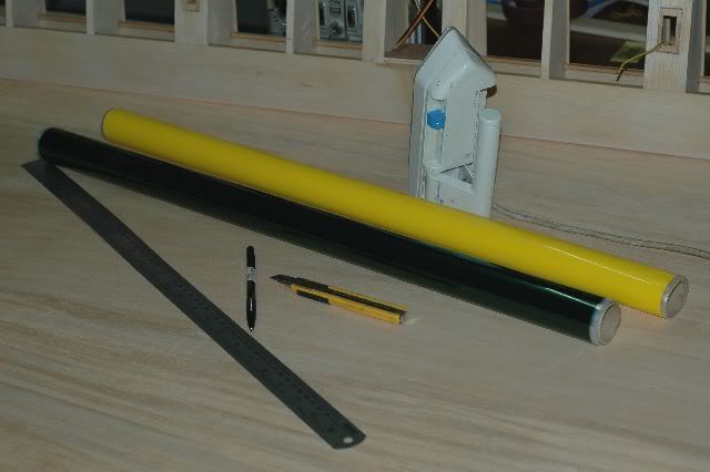

Disini saya gunakan dua warna hijau transparan dan kuning opaq,
peralatan yg digunakan bolpoin, cutter, penggaris dan setrika baju ukuran apapun yg
penting harus ada pengontrol suhunya...

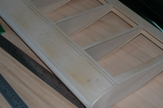

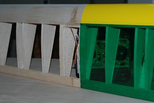

Untuk persiapan awalnya tentunya sayap kita gosok sehalus mungkin,usahakan
jangan ada bag yg masih kasar karena setelah dicover akan masih tampak juga,

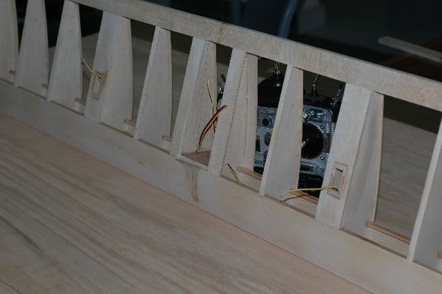

dan bila menggunakan 2servo di sayap, jangan lupa pasang kabelnya dulu...
kalau terlanjur dicover akan sulit memasang kabel servo nya kemudian...

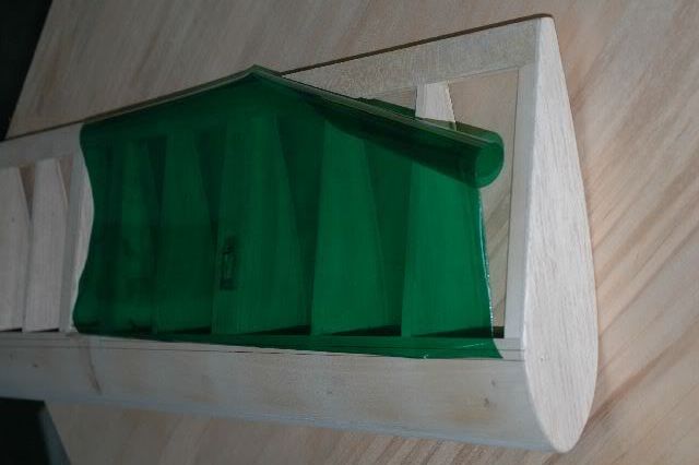

Untuk mencover sayap, saya biasa membaginya menjadi empat bidang cover atau lebih,
karena lebih mudah dilakukan dan resiko rusak lebih kecil,daripada langsung kita cover seluas sayap utuh.
pembagian bidangnya kanan bawah sayap ,kanan atas
sayap , kiri bawah sayap dan kiri atas sayap,.... dan keempat bidang dasar tsb dibagi2 lagi jika mengunakan
lebih dari satu warna....
Pada sayap yg akan dicover saya garis2 dahulu pada sisi bidang yg bersambung atau overlaping nya
agar bisa rapi pemasangan filmnya.

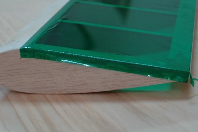

Untuk cover filmya sendiri ada pelindung plastiknya yg harus kita buka dulu dan setelah dibuka
memang tdk terasa ada lemnya sebab lemnya baru aktif setelah kena panas dari setrika,
sedangkan sisi yg menempel ke kayu adalah sisi film yg sebelumnya tertutup oleh lapisan plastik..
jangan terbalik ya pak..

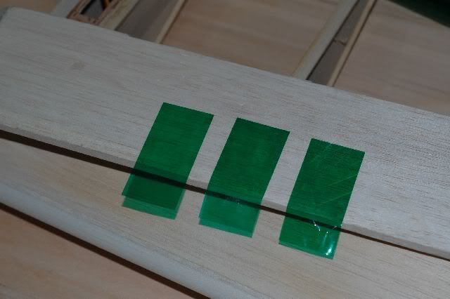

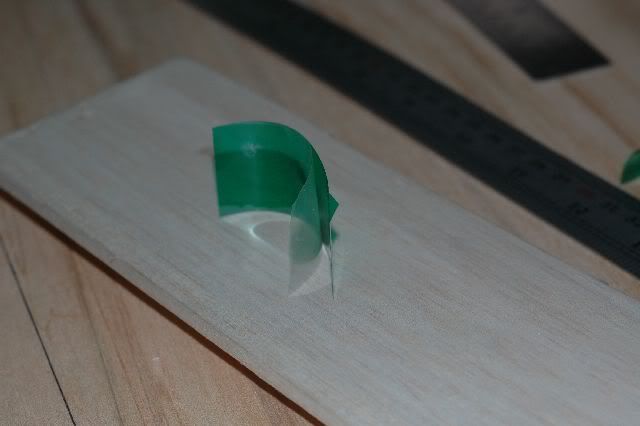

Karena skala suhu pada setrika tdk baku dan kebutuhan panas masing2 merk film berbeda beda
maka sebaiknya dicoba dulu sepotong film tsb pada kayu balsa untuk mengetahui suhu yg dibutuhkan untuk tiga kondisi yaitu
-panas rendah : film menempel baik tanpa materialnya menjadi tegang, digunakan pada bagian sambungan/overlaping dimana film menempel pada film juga, jika pada bag ini terlalu panas maka
mudah terjadi gelembung udara yg terperangkat diantara film dan sulit untuk dikeluarkan.
pada foto diatas contoh yg paling kiri.
-panas optimal : film menempel baik dan materialnya terlihat tegang, digunakan pada bag2 film yg menempel pada balsa atau kayu lain,jika pd bag ini digunakan panas rendah maka film menempel kurang kuat.pd foto diatas contoh tengah.
-panas tinggi : film menempel baik dan material terlihat mulai mengkerut, digunakan pada bagian film yg menempel pd kayu yg berkontur dan pd tepi kayu dimana film berbelok, jika pd bag ini digunakan panas optimal maka film kurang bisa mengikuti kontur kayu.
pada foto diatas contoh yg paling kanan.
Jadi kita harus mengingat setting setrika kita untuk ketiga kondisi diatas.

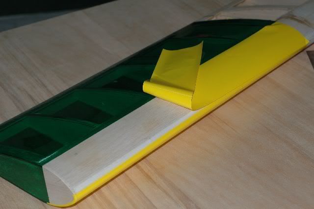

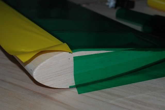

Disini sy mulai dgn sayap kanan bawah , film sy potong sesuai luas 3/4 bidang tsb karena untuk 1/4 bidang bag depannya saya variasi dgn warna kuning.
Untuk memotong film paling sip dgn penggaris besi dan cutter...
Sambung besok lg ya pak, dah jam 12 malam ni ngantuk.....

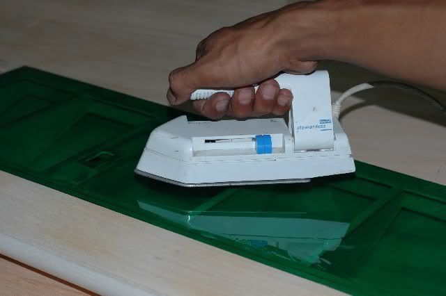

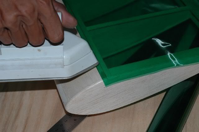

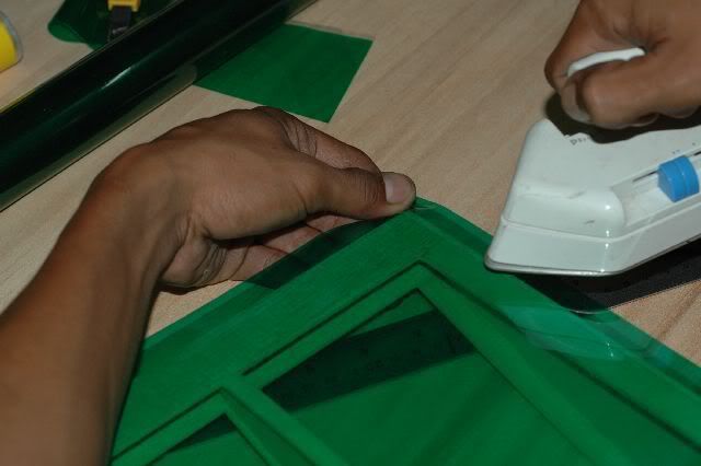

Selanjutnya kita letakkan film pada bag sayap yg hendak dicover dgn bantuan garis2
yg telah kita buat sebelumnya, serapi mungkin, kemudian mulai kita tempel dgn setrika dgn
cara titik2 dl untuk memegang film agar tdk bergeser2 lagi, gunakan ujung setrika keliling pinggir
film dgn jarak masing2 titiknya sekitar 5cm...
Untuk membantu agar rapi, gunakan tangan untuk menarik dan meluruskan film pada saat
kita membuat titik keliling pinggir film...

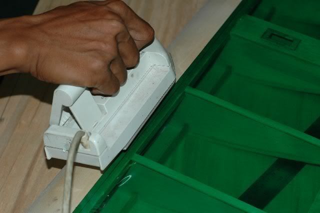

Setelah film tertempel rapi dgn titik2 keliling pinggirannya , kemudian gunakan pinggiran setrika
untuk menempelkan pinggiran film ( hanya pinggiran filmnya saja jgan sampai ketengah bidang)
sampai menempel sempurna seluruh pinggiran filmnya.. kira2 keliling selebar 1cm ..
Setelah seluruh keliling pinggiran film menempel dgn sempurna, baru kita kencangkan bag tengah
covering filmnya dgn cara panaskan dgn menempelkan setrika dan gosok pelan dan halus sampai
seluruh permukaan film kencang sempurna dan kerut-kerutnya hilang dan rapi...

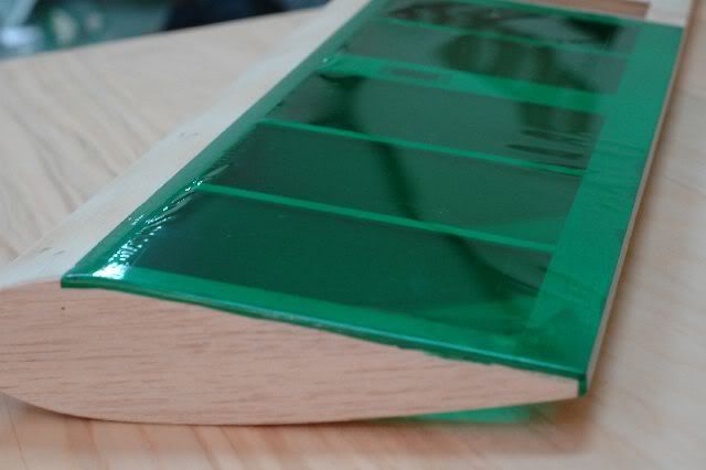

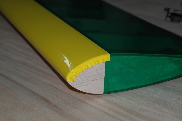

Untuk bagian pinggir yg berbelok gunakan panas tinggi dan dibantu tarik dgn tangan sehingga
film bisa dipaksa belok dan menempel sempurna..
Kemudian dgn cutter potong sisa film dgn rapi, sisakan selebar +/- 5mm...
Setelah seluruh pinggiran film menempel sempurna dan rapi,kemudian kencangkan bag tengah film
dgn cara menempelkan dan mengosok pelan dgn setrika panas optimal,sampai kencang rata dan kerut-kerut yg ada hilang semua..

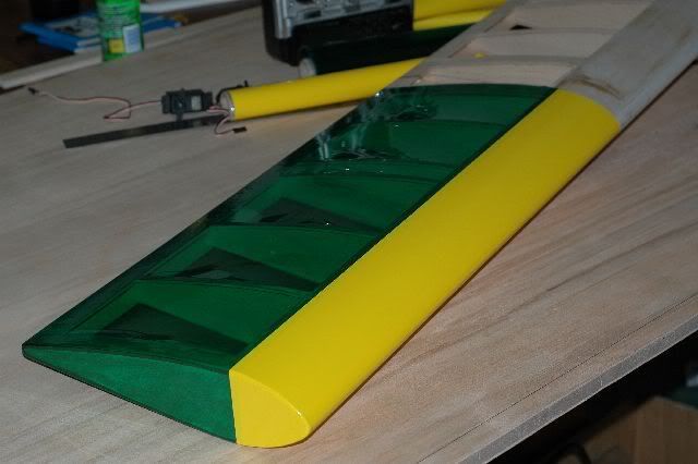

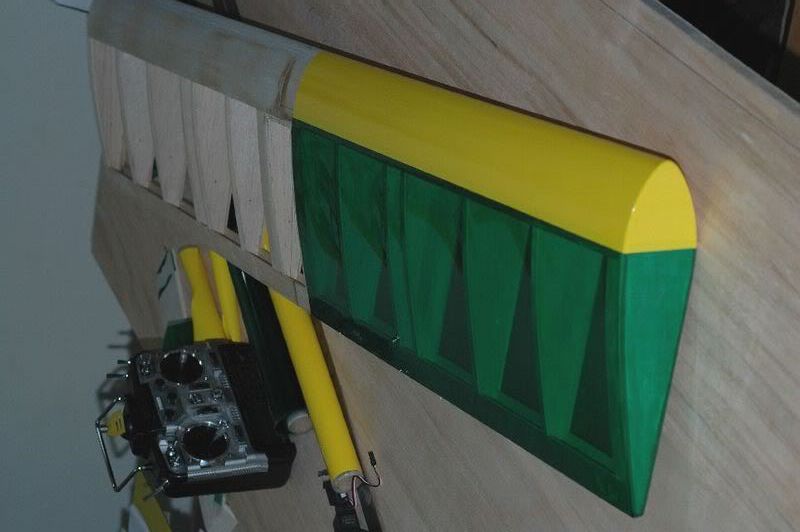

Setelah kencang rapi, seperti ini kira2 hasilnya
Kemudian potong film untuk bag depannya dan untuk bagian samping, gunakan
panas rendah untuk overlaping, dan gunakan cara yg sama yaitu titik2 dulu kemudian
pinggir keliling dan terakhir kencangkan bag tengah...
Sampai tertempel rapi sampai pinggir ...
Dan untuk pinggirannya gunakan panas tinggi dan dibantu tarik ...
kemudian rapikan dgn cutter.
Kemudian dicover juga untuk bagian atas sayap dgn cara yg sama dgn sebelumnya...
Kemudian pasang tutup sampingnya....
dion
Posts: 197
Joined: 10 Oct 2007, 20:30
Location: Jogja
Post by dion »
wah mulus kinclong.............
Ary
Posts: 499
Joined: 16 Feb 2007, 21:10
Location: Bali
Post by Ary »

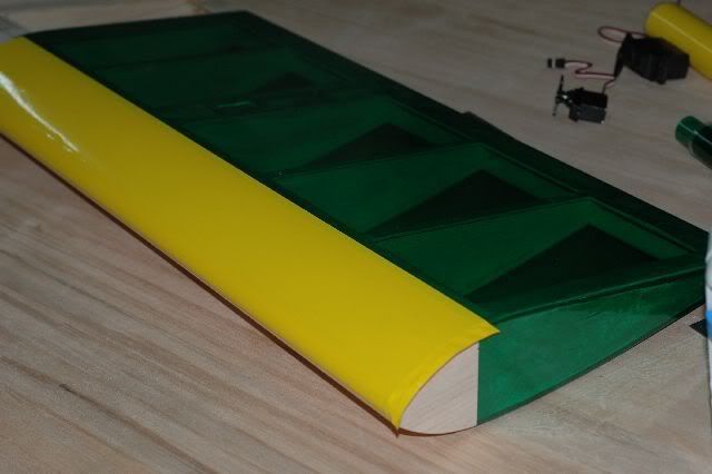

Ini perbandingan bagian yg belum dicover dan yg sudah dicover ...
Hasil akhirnya setelah tercover setengah bagian sayap , tinggal diulang untuk bagian
sayap yg sebelah ....
Hasil akhirnya... lumayan rapi lah... jadi bisa lebih PD kalau sebelahan dgn pes arf dilapangan...
Jadi intinya untuk cover film : Titik2 keliling film dulu, kemudian tempel rata keliling pinggir film,
baru kemudian bagian tengahnya dikencangkan ....
dan selalu dijaga dan gunakan panas yg pas untuk masing2 bagian...
Demikian kira2 semoga membantu....
