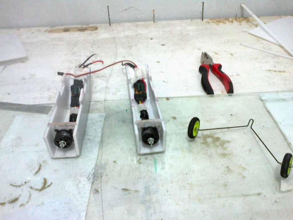

dengan arahan om atari,,,coba2 rangkai elektroniknya,,
nanti saya lapor lagi kalo twins kargonya dah selesai yah om,,,,,
terima kasih banyak atas semua arhan nya,,, :thx :thx :thx
Mantap Om.... :plk :plk :plk
btw wingnya pake model apa airfoilnya? chamber atau flat bottom?
kalau saya liat dari fuselagenya kyknya underchamber ya Om? klo under chamber motor nacelle nya harus ada bentuk airfoilnya Om, seperti yg di plan...klo flat bottom baru diratakan bagian atas motor nacelle di kasih tonjolan buat ngikat ke bidang bawah wing....

asoenhauw wrote:makasih suhu atas penjelasannya, dapet ilmu baru pasang kawat landing gear nih !!! :thx :thx
Iyahhhh....Om Asoen,,,,segan kale ahhh di panggil suhu.... :shy
itu landing gear bekas pesawat homemade engine 0.25 Om....potong dikit jadi dah buat si twins.... :ha3

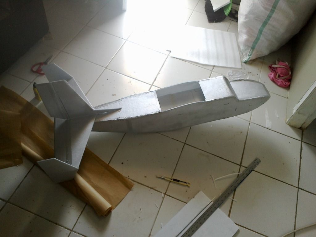

waduh,,saya cuma ngikutin plannya om,, pantesan pas liat fuslage punya om beda,,, saya bikin wing model airfoil flat bottom om,,mo ngikutin punya om,,fuslagenya mau diratain,,, hi,,,hi,,,maklum om,banyak ga paham nya,,,maen potong aja,,, :shy :shy ...
lakban kertas dipinggiran nya pada ngelupas setelah di pilox,,jd kriut2, rencana mo di ganti lg biar agak rapih,,,he..he..
dan setelah saya coba,baru tau rumitnya ngerjain model ini,,,, om atari emang oke.... :plk :plk

Owh...tinggal potong bagian fuselage aja....ayo dilanjut terus Om... :plk :plk :plk

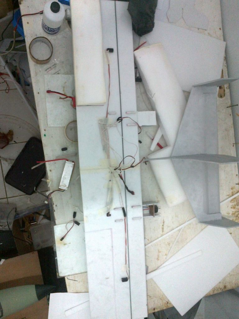

baru selesai pasang servo, instal esc,, di sayap bagian bawah (polyfoam 6mm),,, setelaha dipastikan fix,,baru saya pasang airfoilnya

satu lagi suhu mau tanya
soal rangkaian ESC yang ke rx
apakah kabel dari ESC yang ke rx pake kabel Y?
kalau pakai kabel Y, apakah tidak tabrakan antara power dari 1 ESC dengan dari ESC yang satu lagi?
atau kabel warna merah dari salah satu ESC harus di cabut?
maaf saya masih bingung... :pis :pis
