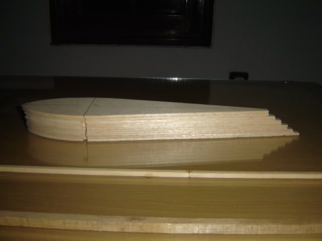

justinus wrote:Lho. Designnya kan tappered wing. Kok Airfoilnya konstan chord? Akhirnya supaya bisa tappered, maka dipotong saja panjangnya dan tebalnya mulai dekat spar sampai trailing edge.
Hasilnya:
Dengan cara ini perbuatan airfoil jadi lebih cepat dan rapi. (Menurut saya lho).
Iya saya lupa bilang ini sayap taper TE nya saja..., thickness nya konstan.
Jadi mestinya lebih gampang bikin ribs nya, diantaranya seperti yg diterangkan pakDe diatas.

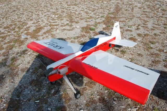

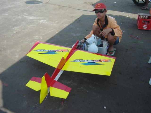

Lumayanlah.., hasil ngeracun saya,
Cuma sayangnya, ibarat racun ular berbisa.., yg saya racunin itu ternyata ular yg lebih berbisa lagi !
Ya.., racun saya kurang ampuh,
Karena kedua hasil diatas itu yg bikin ternyata para "Expert Builder" !
Padahal harapan saya semula, mbok ya di bikin oleh para pemula...
