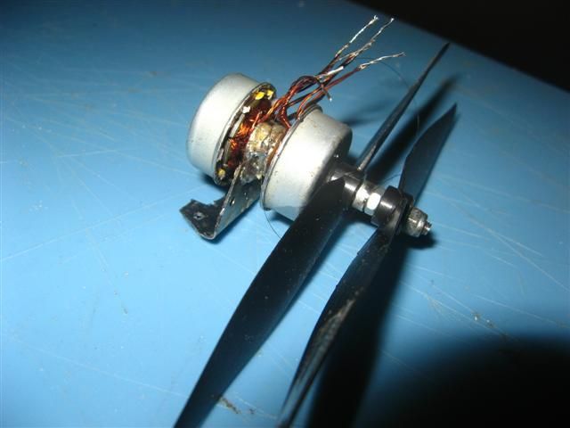

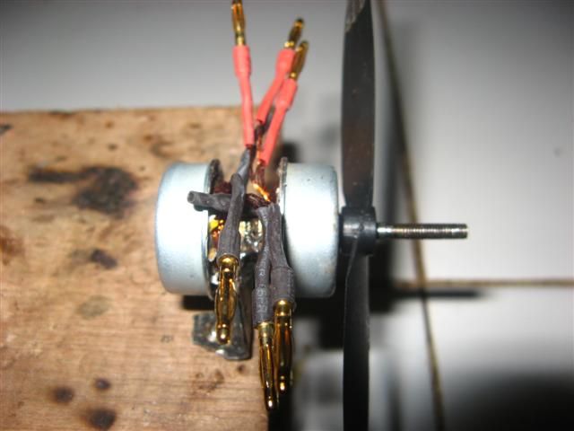

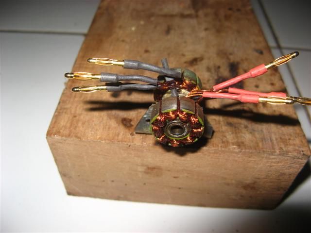

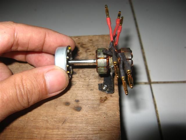

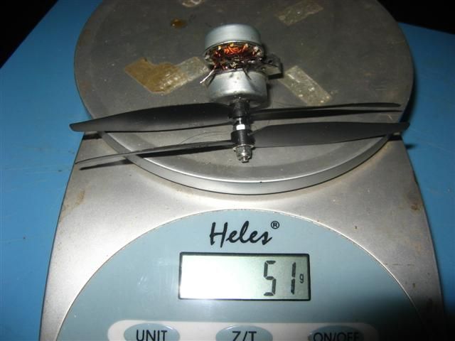

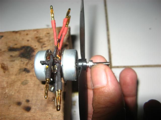

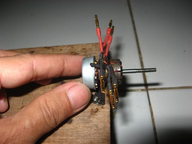

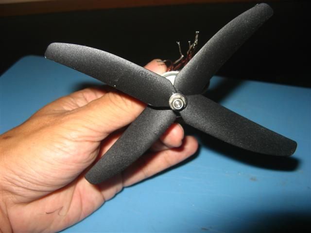

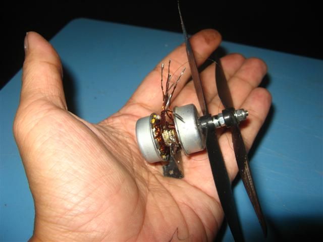

Malem ini disempetin nerusin
akhirnya kelar juga
saya pake prop 5x3 normal dan reverse
prop belakang langsung dilem ke hollow shaft, kebetulan diameter lubang prop hub sama persis dg hollow shaft, 4mm
prop depan normal aja, di mur ke asnya yg 3mm
berat tanpa konektor 51 gr
sayangnya pas lagi gak punya 2 esc yg sama, jadi sementara test masih tertunda nih, padahal uah gak sabar liat hasilnya
akhirnya kelar juga

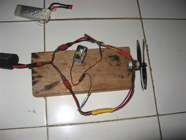

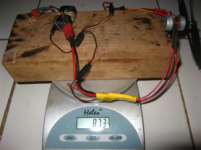

Re: Twin motor, contraprop, sebuah pemikiran dari pojokan Be
Setelah berjalan 2 tahun dg beberapa kali gagal, akhirnya bisa menikmati suara stereo,
walau belom sempurna tapi jerih payah 2 tahun rasanya terbayar
tinggal mikir mau dites terbang pake armada yg mana nanti
dg prop 5x3 gws , lipo 3s /1000 mah yg tegangannya tinggal 11,7 volt, arus pada full throttle 8 amp
dan itu balok testbench seberat 873 gr maunay lari aja kalo gak dipegangin, terutama saat fuul throttle
