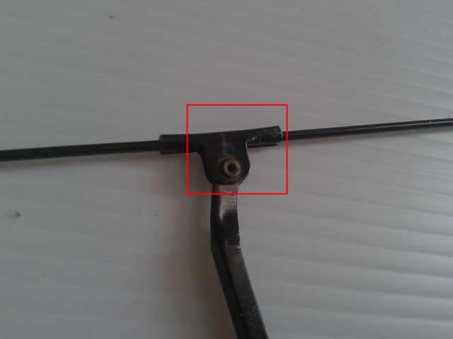

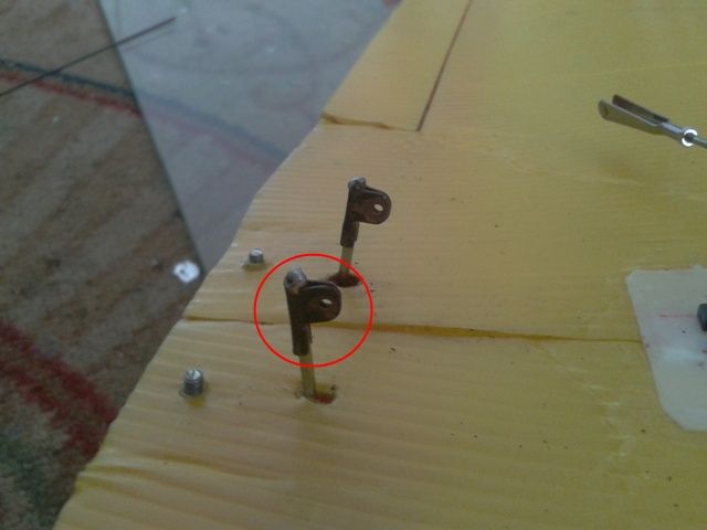

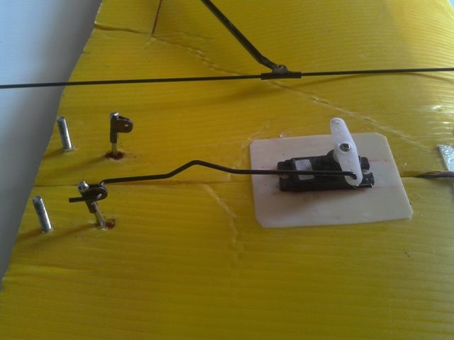

Pa Suhu Unding, dengan pembuatan engsel aileron seperti teknik yang Bapa terapkan pada peasawat ini, untuk ngakalin conect antara engsel aileron dengan pushrod gimana caranya ya Pa ? karena di tempat saya sulit sekali mendapatkan "nylon arm" (kebetulan saya menggunakan kawat ruji seped ukuran diameter 2 mm untuk engselnya), mohon pencerahanya.

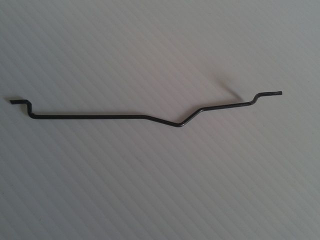

vinoajah wrote:Pa Suhu Unding, dengan pembuatan engsel aileron seperti teknik yang Bapa terapkan pada peasawat ini, untuk ngakalin conect antara engsel aileron dengan pushrod gimana caranya ya Pa ? karena di tempat saya sulit sekali mendapatkan "nylon arm" (kebetulan saya menggunakan kawat ruji seped ukuran diameter 2 mm untuk engselnya), mohon pencerahanya.
Terimakasih sebelumnya.
Salam dari Aeromodelling Tabanan Bali
Mungkin yg dimaksud adalah ini
memanfaatkan besi payung termasuk untuk pushrod
Om Unding, itu antara kawat arm dgn klem ruji payungnya disolder atai hnya dilem (pake lem apa ya?)
Tq om.
unding
Posts: 885
Joined: 24 Mar 2011, 22:39
Location: Makassar
Re: Low Wing
Post by unding »
jong66 wrote:Om Unding, itu antara kawat arm dgn klem ruji payungnya disolder atai hnya dilem (pake lem apa ya?)
Tq om.
yg itu saya solder, tapi bisa juga dilem pake lem besi (hitam & putih)

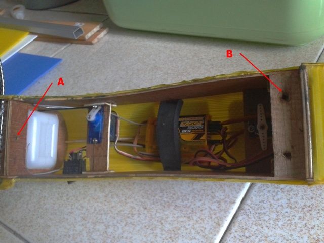

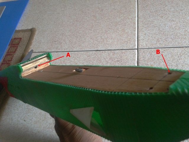

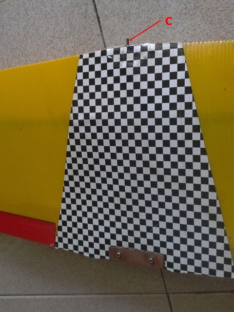

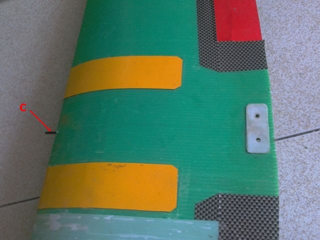

Pa Suhu, saya agak kesulitan untuk mounting wing ke fuse (biar tidak pakai karet lagi) ... boleh minta close up fotonya ?

vinoajah wrote:Pa Suhu, saya agak kesulitan untuk mounting wing ke fuse (biar tidak pakai karet lagi) ... boleh minta close up fotonya ?
Salam ...

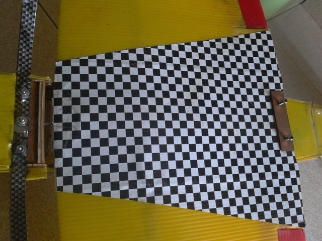

Untuk high dan low wing metode yg saya gunakan sama, A adalah lubang masuk pen, B lubang masuk baut tapi pada bagian dasar (sisi dalam) sudah dipasang mur tanam atau mur biasa yg sudah ditanam dan dilem dan C adalah pen yg terbuat dari besi (jeruji motor) atau fiber carbon yg sudah tertanam pada spar sayap.
vinoajah
Posts: 54
Joined: 01 Jun 2012, 00:34
Re: Low Wing
Post by vinoajah »
wah ternyata seperti itu ... tidak terpikir sama sekali ... untuk "A" dan "B" sepertinya tidak masalah, nah untuk yang "C" ini gimana caranya ya Pa, masalahnya wingnya sudah saya lem ..... :whoaa ....... mohon petunjuknya Pa Suhu ...... terimakasih
