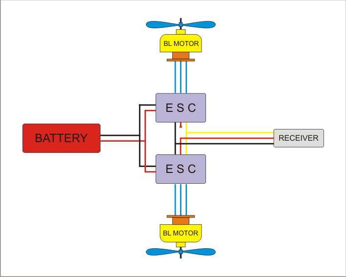

Abdinik wrote:satu lagi suhu mau tanya
soal rangkaian ESC yang ke rx
apakah kabel dari ESC yang ke rx pake kabel Y?
kalau pakai kabel Y, apakah tidak tabrakan antara power dari 1 ESC dengan dari ESC yang satu lagi?
atau kabel warna merah dari salah satu ESC harus di cabut?
maaf saya masih bingung... :pis :pis
Pake Y kabel Om...kabel merah (5 volts) salah satunya esc di copot (gak dipake ke RX )

ariebudi
Posts: 726
Joined: 19 Jul 2010, 23:29
Location: kroya, cilacap
Re: The Twins CargoPlane(my 1st Twins Motor) update Video Maiden
Post by ariebudi »
Bodyguard wrote:
Ikutan nanya om suhu atari...yg sy tebalkan di atas. sy masih bingung om...
biar tambah bingung sy kasih skema nya om BG...
atari7up
Posts: 1390
Joined: 06 May 2008, 10:10
Location: Medan - (D.A.C)
Post by atari7up »
nah..udah cukup jelas yg digambar om ariebudi.... :plk
Abdinik
Posts: 787
Joined: 08 Jul 2010, 10:05
Location: Mojokerto-Jombang
Post by Abdinik »
Mantap sekali suhu...sudah jelas, terima kasih

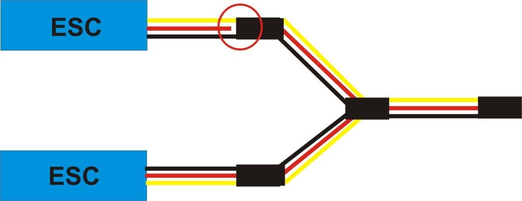

Bodyguard
Posts: 1736
Joined: 29 Nov 2011, 18:39
Location: Tabongo-Gorontalo
Post by Bodyguard »
Mohon maaf om kalo agak sedikit oot... :shy
sy gambarkan ulang sesuai kondisi pake kabel Y...
Katanya kan kabel merah di salah satu ESC dicopot, berarti yg kabel merah yg saya lingkari itu ya...???
unding
Posts: 885
Joined: 24 Mar 2011, 22:39
Location: Makassar
Post by unding »
Bodyguard wrote:Mohon maaf om kalo agak sedikit oot... :shy
Wahh.. om BG rencana proyek baru lagi nih.. asal pake 2 esc & motor pasti lebih mantap.. :plk :plk
Bodyguard
Posts: 1736
Post by Bodyguard »
:ha3 :ha3 Hanya sekedar tanya2 aja dulu om suhu...kantong blum bisa diajak bersahabat untuk beli part...
