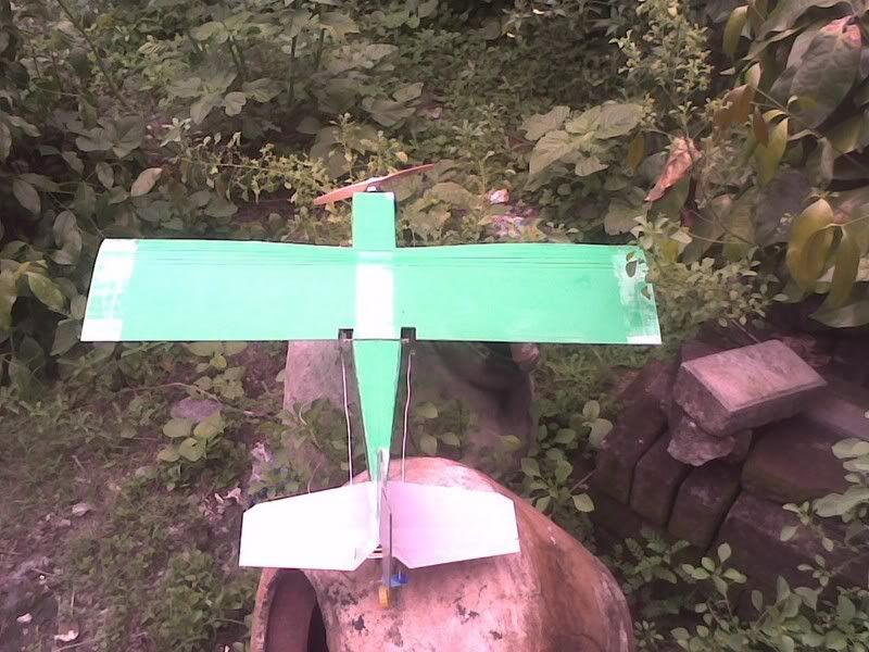

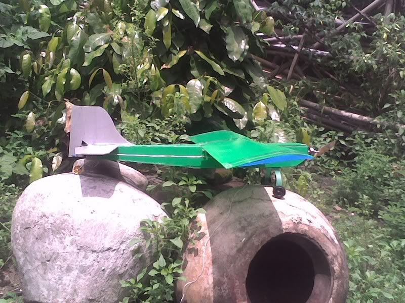

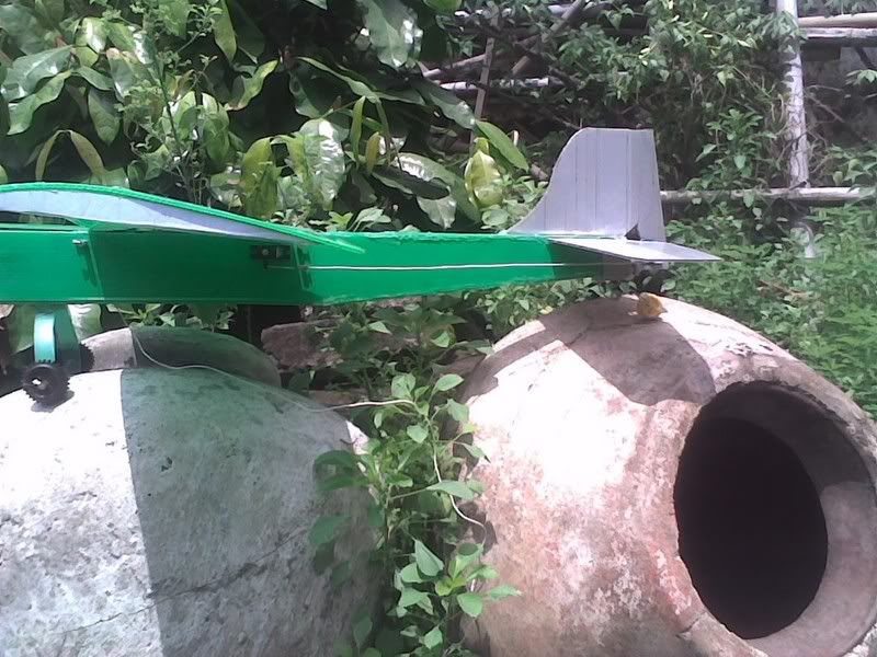

beberapa photo progres corodisastro elektrik :)
Tampak Atas
Tampak Kiri
Tampak Kanan
Mohon bimbingan suhu kira2 sudah bisa terbang belum yah :). masih kurang tali buat ngiket wing, dan lem bagian depan. Tingkat kemiringan motor apa sudah benar yah sebelum di fix kan :)
FOUNDER
FOUNDER
Posts: 2314
Suggested :
Down thrust 3 derajat ; utk mengimbangi nose up ketika full throttle .....
Tapi dicoba dulu pak Dion ..... kalau gak ngefek yahhh gak ada masalah

Hari ini dicoba elektrik CDisastro
.Test ROG ga bisa cuman muter2 di tanah duh pusing apanya yang salah yah
.Test Hand Launch terbang sebentar dan langsung nyungsep gubrak.
hiks akhirnya bengkok lah AS motor ku hiks hiks hiks ..
dengan perasaan sedih akhirnya nerbangin Lama V3 ajah abis dua batt pulang lah ke kandang.
cup cup CD ku kamu masih bayi lom bisa terbang hihihihihihi.
Suhu kurang apa yah ini.
Wing Span 75cm
Fuse length 67cm
Motor Lonceng
2 Sell Lipo 1200mAh
2 Servo.
sementara bertapa dulu deh hiks hiks hiks cari wangsit lagi
Posts: 4082
kalo lihat foto.., kemungkinan sudut pasang antara sayap dan fuse terlalu besar, juga prop size berapa yg di pakai ?
