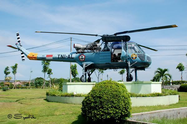

Syafik wrote:wah moto2 nya dipindah lokasinya ke ujung perak, lantamal... kalau sempet mampir ke laguna dulu buat maiden
Selingan habis terbang di laguna minggu kemarin... jalan2 ke markas AL armada timur.... Lantamal, dapat foto heli bagus...
