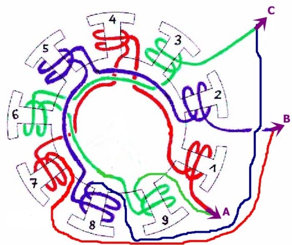

unding wrote:
HUTOMO123 wrote:Tanya Suhu Unding.....kalau mau lilit motor helly mau diturunkan KVnya jadi 1500an Watt 200-300Watt untuk dipasang di pesawat gimana ya....
Spek asli motor:
-Turnigy 2836-3700 Kv 700 watt
-9 Pole, gulungan aslinya 11 Rangkap dengan 5 putaran
-Diameter kawat sepertinya 0.25
Kawat yg saya punya 0.25 dan 0.3....mohon pencerahannya... :thx
Trims....Salam
Jumlah lilitan = (3700 x 5)/1500
= 12 lilit
Jumlah kawat yg mengisi setiap pole = 11 x 5 = 55 helai (speck asli dgn kawat 0.25)
Jumlah rangkap gulungan baru = 55/12 = 4.58 = 5 rangkap (kawat 0.25)
Txz Om... akan di coba sabtu depan... :thx

izin ikut nimbrung om BG. maklum momentnya pas buat bertanya. mau tanya nih sama suhu Unding, saya ingin gulung ulang Towerpro 2408-21 T black dan sekarang sudah saya gulung sesuai dengan aslinya cuma gulungan saya kurangi jadi 17 lilitan. tapi saya bingung untuk memastikan yang mana kabel tengahnya. jadi saya butuh saran dari suhu, dan saya juga ingin coba seperti rangkaian yg ketiga bisa gak? terimakasih kepada suhu...
unding
Posts: 885
Joined: 24 Mar 2011, 22:39
Location: Makassar
Re: [Update] Gulung ulang Motor Emax CF2822 "Berhasiiil..."
Post by unding »
erizal wrote:
unding wrote:Mau lebih ngebut ? jadikan 9 pole
Kabel tengah yg mana maksudnya om..?

Mungkin maksudnya kabel tengah outputnya kali om....mungkin pertanyaannya mengarah ke kabel tengah output yg akan di colokin ke ESC...

Bodyguard wrote:Mungkin maksudnya kabel tengah outputnya kali om....mungkin pertanyaannya mengarah ke kabel tengah output yg akan di colokin ke ESC...
Kiri, tengah ataupun kanan kan sama saja, kalau salah paling putarannya terbalik tidak bakalan hangus asalkan gulungannya tepat :hi3
maaf suhu infonya kurang jelas. motor towerpro yang 21 lilitan saya jadikan 17 lilitan dan dengan jumlah 9 (klo punya om BG khan 12) trus saya bingung untuk kabel yang nyambung ke ESC khan ada 3 jadi kabel manakan yang ditengah?? trus saya lihat gambar rangkain ke 3 yg suhu tampilkan apakah bisa saya buat seperti itu biar putaran lebih kencang. oh ya satu lagi saya sangat senang dengan pesawat seperti cesnna dan kawan2 tapi saya susah mencari pola dan cara menentukan CG nya karena sudah berkali kali membuat dan terbang selalu crash dan tidak berhasil terbang. mohon pencerahan..
Terimakasih Suhu.

:hmm :hmm
setelah selesai melilit .... akan menghasilkan 6 kabel inti .. kemudian 2 kabel inti di satukan sesuai dgn petunjuk gambar .. kemudian akan menghasilkan 3 kabel inti yg akan di solder konektor ke ESC
NAH TIGA KABEL INTI yg ke ESC itu bebas colok... ga akan konslet kok.... paling arah putaran aja yg berubah....klo salah putaran ..tinggal pindah colok aja salah satu konektornya ..
moga itu yg di maksud..jika bukan mohon maap.. :gg

Nah itu...sudah terjawab sudah om...
gak usah takut konslet...gak bakalan koq...

unding wrote:
anakpahuluan wrote:Boleh nyambung topik gulung2 motor gak.. :shy
.... saya punya motor 2408-21T (lonceng) yang kawat kumparannya putus....
1. gimana skema gulungannya,.... ni motor pake 9 pole
2. kawat berapa yang ideal (saya punya 0,18 dan 0,25) untuk gulungan & jumlah gulungannya untuk
ESC 20A
3. Berapa ukuran propeler yang sesuai !!!
Mohon petunjuk dan petuah suhu2 aero ... :thx :thx :thx
Skema gulungannya seperti ini
gulungan asli 21 lilit, pakai saja kawat 0.25 dengan jumlah rangkap 3 atau 4
Om Unding.... saya lilit TP 2408 ini dg kawat 0.25 rangkap 3 dengan lilitan 18 x ,menggunakan bateray Turnigy Nanotec 45C 3S 1300 dg Propeler 7x6 kok ngak mau full trothle ya... sampai 75% pasti macet bunyi cit cit krek krek...putaranya mau mbalik kayaknya ,karena penasaran begitu...saya bongkar lagi pakai 12 lilit juga sama :?
kalau saya pakein bateray 2S 1300mA ...aman saja dg full trothle..
mohon pencerahan...trims
