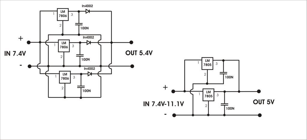

@Ferry: stepdown sudah tak rangkai tapi kok tak tes hanya mereduce arus 0.3 volt aja... keluaran esc 6volt tak pasang stepdown turun jadi 5,7volt

tadi malam tak rubah rangkaiannya jadi seri hasilnya bisa turun 0.8volt lumayan sesuai target

Om nggak coba pakai rangkaian di bawah ini, jauh lebih stabil, dan tidak dipengaruhi perubahan input kecuali dibawah nilai regulatornya. Saya sudah pakai gambar yang no 2. Tapi untuk pesawat, untuk heli masih belum berani.

SIp om... cara itu sudah mau saya buat dari saran2 beberapa rekan, yang paling bagus kalau memparalel 4 ic supaya ampernya mencukupi dan tidak panas... kayaknya sudah dibahas juga di room elektronik DIY
tapi pertimbangan ku dg om ferry cari praktisnya jadi cukup men seri kan beberapa dioda cukup mereduse tegangan sesuai yang diinginkan, hasilnya dari yang aku buat tegangan cukup buat receiver dan servo2...
Untuk stepdown servo gyro malah cukup simple lagi
