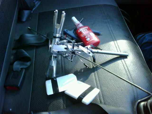

Sambil bekerja mengirim barang, nyolong waktu buat nge loctit baut2 pada flybar...
Sebenarnya saya mentargetkan konversi trex 700 in memakai head sytem fbl, tapi ternyata untuk sementara belum bisa karena kemungkinan getaran engine mempengaruhi kinerja mikrobeast, semoga saja setelah lama dipakai engine akan terasa smooth sehingga getaran akan berkurang.... :thx
