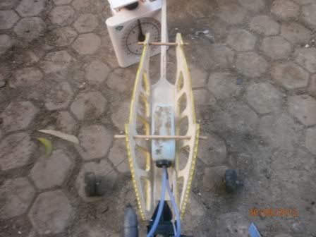

hidayat07 wrote:yang paling sy kagum kalo Suhu Joko motong coro,rahasianya apa yah?meski motong coro yg melengkung pun tetap rapi jali.bagi resepnya dong suhu......mode "menanti-ON" :ktk :ktk :ktk
Om Hidayat lebay ah...
Maksudnya di stik ini coro yg melengkung mana nih yah?? :tlt
Kalau yg fuselage nya ini memang ya tinggal tak tekuk aja ngikutin fuse bawahnya...
Kalau maksudnya berkas potongannya, ya itu....triplek dilem lembaran coro, gbr mal nya, ya tinggal gergaji aja deh...sekalian tumpuk 2 (pake lem CA setitik atau di paku pake jarum pentul), kiri dan kanan sisi fuse, jangan buru2 dilepas...
Sekalian di Bor 3-4 mm di ujung2 nya sisi fuse buat dudukan sayap (dowel)...begono...
Biasanya...ini, biasanya sih..hasilnya jadi simetris... :pis

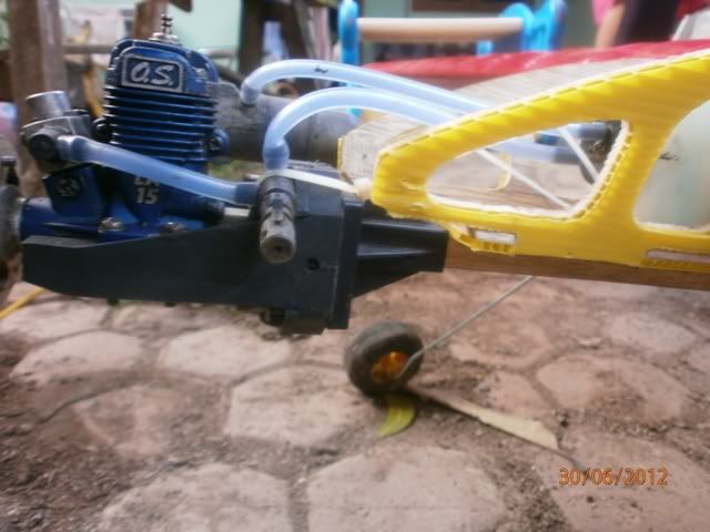

Ada yang tau gak yah, suhu2 sekalian...dimana saya bisa beli needle valve yang nempel dengan back platenya buat OS 15 ku ini....
Maiden dulu patah...sekarang needle valve nya tak tempel di fire wall aja...

joko wrote:Ini yang paling saya suka...Engine mounting yang kuat...engine mounting dan stick adapter di beli terpisah...dan ternyata ngepas banget...kaya udah diukur!
ini lho kamsud ane suhu.lubang nya rapi banget.jadi triplek ama coronya di gergaji bersamaan ya suhu karena udah di rekatkan ama lem CA .gitu kan maksudnya suhu Joko...? tq
Walah iya...anda benar suhu Hidayat!
Syaratnya cuman atu, ngelemnya kudu rata, dan cepat...
Yang dilem (ngolesinnya) adalah coronya,...baru buru2 di tekan tripleknya, gergaji deh pakai gergaji triplek :ide
