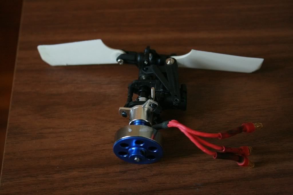

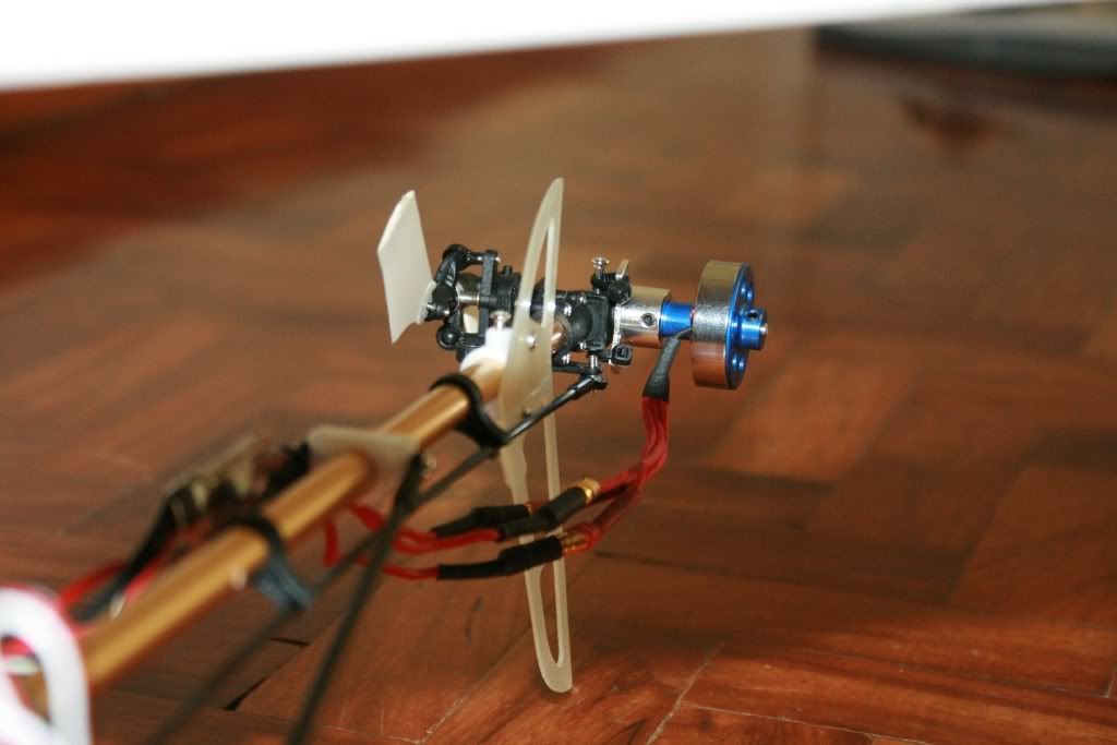

agusfirmansyah wrote:Wah om WR masukannya boleh juga tuh om.....cuma yg jadi permasalahannya cara pemasangan dan cara kerja dari brushles itu sendiri bagaimana om.....??????
Saya pernah modif HK 450 pakai es hk ss 15 A dan motor 19 gram dari HK ( cari yg shaftnya 3mm ; KV sekitar 1000 - 1500 kv , 3 cell , dan mampu memutar baling2 5 - 6 inch )
Shaft motor diganti dengan shaft yang lebih panjang ( bisa diambil dari CD rom bekas )
Karena heli HK kan murah meriah , jadi kalau ada waktu iseng2 bisa bikin satu versi yg beltless
Caranya kurang lebih spt ini
illustrasi
illustrasi
Note : Kabel seharusnya dari dilewatkan melalui boom , jadi lebih rapi
Ini link lengkapnya :
http://www.rcgroups.com/forums/showthread.php?t=852288

wah bisa di coba neh...salah satu solusi buat ganti main gear BCP ke Main gear Trex (cloningan) karena sy pikit metode ini sdh tidak memakai tail gear lagi......namun masalah berat yg menjadi kendala.selain Motor nya tail sendiri ,juga kabel dan ESC nya memunculkan berat yg baru....kira2 Suhu WR pernah coba ngga ESC tail motornya di paralel sj dengan ESC Induknya....ya....misal pake 40 A di up ke 50 A.....thanx

hidayat07 wrote:wah bisa di coba neh...salah satu solusi buat ganti main gear BCP ke Main gear Trex (cloningan) karena sy pikit metode ini sdh tidak memakai tail gear lagi......namun masalah berat yg menjadi kendala.selain Motor nya tail sendiri ,juga kabel dan ESC nya memunculkan berat yg baru....kira2 Suhu WR pernah coba ngga ESC tail motornya di paralel sj dengan ESC Induknya....ya....misal pake 40 A di up ke 50 A.....thanx
Sudah pernah pak ; soalnya waktu itu rxnya cuman 6 channel ; mau ndak mau ya terpaksa kongsi dengan dengan channel throttle .
ESC pakai yg 30 Ampere utk main motor dan 15 ampere buat tail motor . (tail motornya kira 20 gram lah )
Esc utk tail motor jangan dipasang tail boom , kabel yg ke motornya yg dipanjangin ; masukkan ke dalam tail boom .
Memang agak berat di belakang , tapi saya pakai baterai 2650 mAH .. sehingga cg pas lagi .
Tambah berat , tapi helinya jadi lebih jinak ( soalnya berat sih hehehe ) .
Saya sudah pernah coba juga di heli Falcon Art Tech , pakai motor bl yg shaftnya 2 mm .
No problemo dengan locking tailnya ; yang masalah itu saya memang sering crash hahahaha ...

Wind Raider wrote:hidayat07 wrote:wah bisa di coba neh...salah satu solusi buat ganti main gear BCP ke Main gear Trex (cloningan) karena sy pikit metode ini sdh tidak memakai tail gear lagi......namun masalah berat yg menjadi kendala.selain Motor nya tail sendiri ,juga kabel dan ESC nya memunculkan berat yg baru....kira2 Suhu WR pernah coba ngga ESC tail motornya di paralel sj dengan ESC Induknya....ya....misal pake 40 A di up ke 50 A.....thanx
Jadi agak berat di belakang , tapi saya pakai baterai 2650 mAH .. sehingga cg pas lagi .
karena sy pengen banget ganti main gear bcp ke cloningan trex.hanya sj tail gear tdk bisa di ganti berhubung dudukan lahar tail belt nya sdh patent suhu....jadi tdk bisa ikut ke ganti.hanya main gear saja..sdh pernah seh sy tanyakan hal ini dan seorang rekan kita di Semarang sdh berhasil menggantinya....
sy tgg inovasinya Suhu WR.....mohon bantuannya
Salam Hangat selalu
