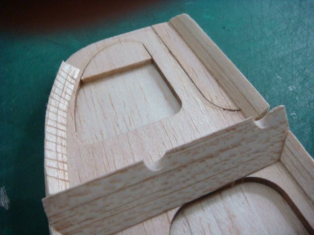

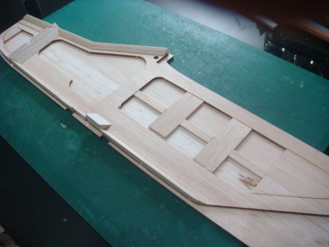

Ditempelkan di setiap sudut yg akan diperbulat..

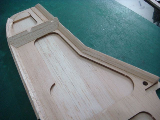

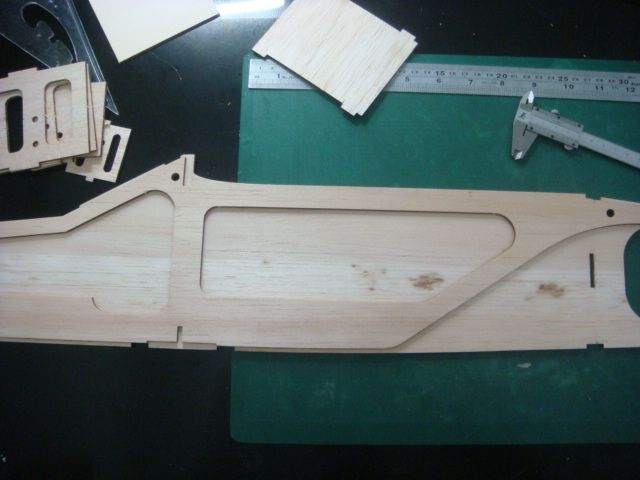

Modifikasi moncong pesawat..
Fuselage original...

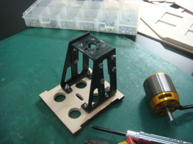

Penambahan panel dan penguat utk batre tray,motor firewall mount..
Modif motor firewall..plus cooling holes

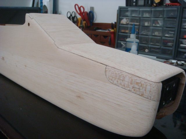

Hasilnya..
Siap utk assembling..

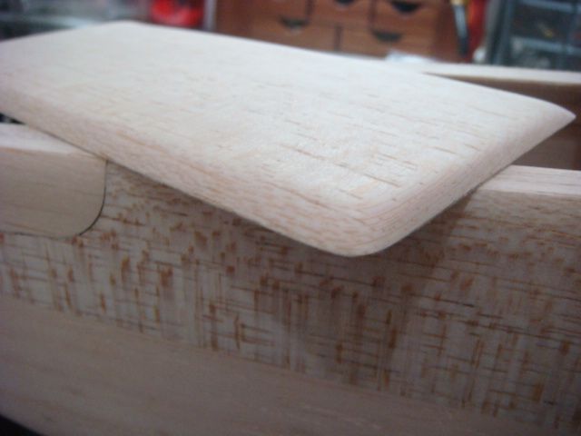

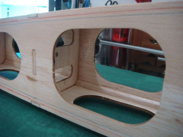

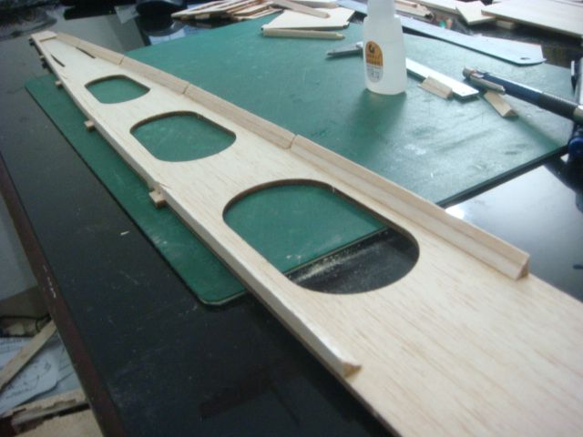

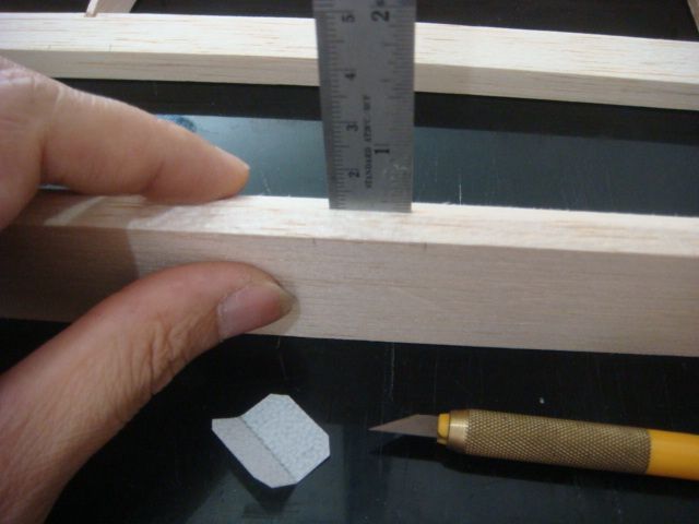

Untuk pembulatan siku2 fuselage, saya beri tanda garis merah untuk di serut membentuk 45 derajat dulu.
Baru garis biru sebagai guide line mulainya pembulatan.
Karena tebal balsa utk dinding fuselage 1/8" (3mm) ditambah balsa siku 1/4" (6mm) jadi total ada 3/8" (9mm) untuk diameter bulatan (garis besarnya aja lah :gg ).

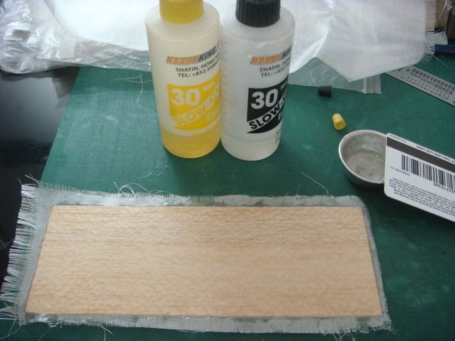

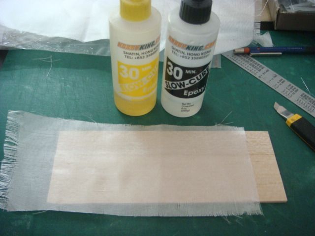

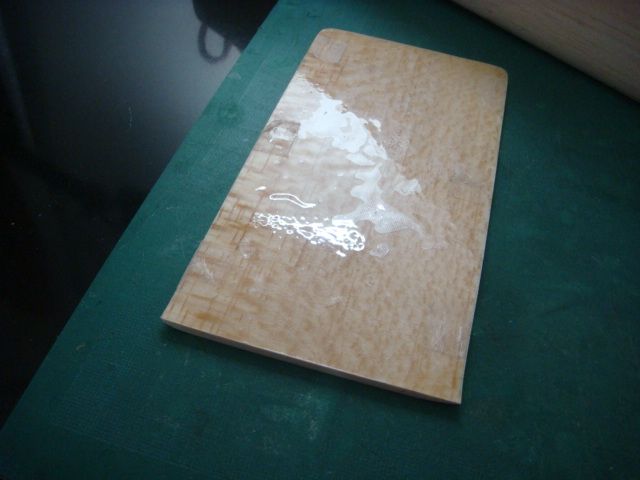

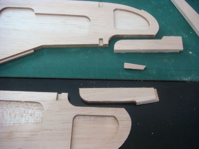

Untuk batre tray & hatch panel akan dipakai balsa 1/8"..tapi akan dulu diperkuat dgn fiberglass cloth & epoxy, karena kalau pake triplek 3mm pasti lebih berat.

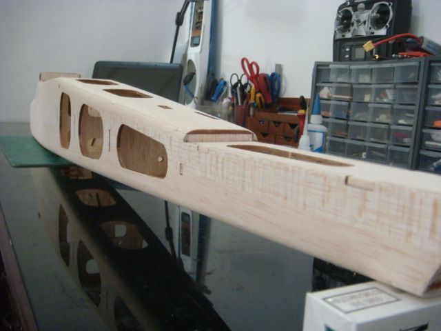

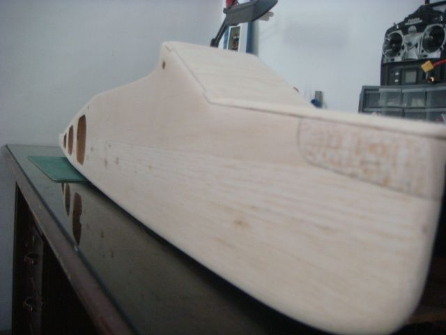

Akhirnya selesai juga fuselage..
Sepagian serut & amplas...puas nian...dasar tukang kayu :gg
Motor hatch yg sudah di glassing..sehingga ga takut amplasan bikin balsa menipis di ujung.

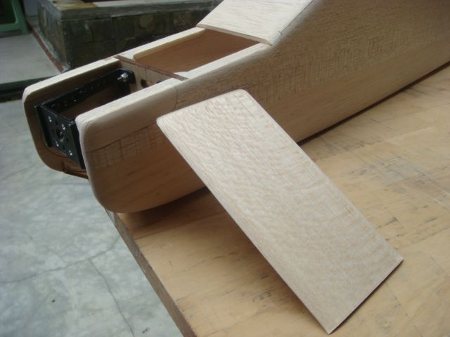

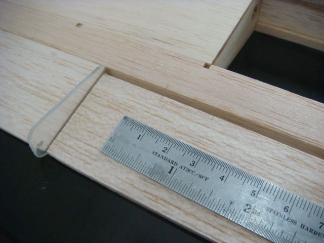

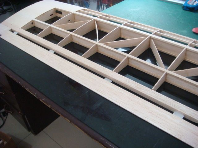

Next..pemasangan engsel.
Dengan CA hinge paling gampang dan paling forgiving alias tdk perlu jitu2 amat ukuran lubang engsel, sayatan lubang utk CA hingae sy perlebar sedikit utk antisipasi alignment yg sedikit melenceng..
