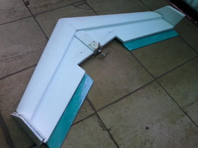

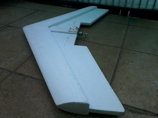

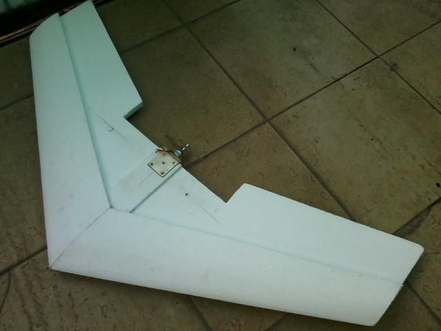

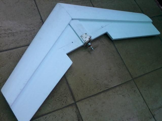

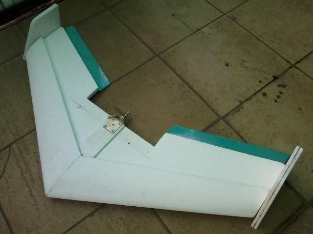

Om Reez numpang nampang juga nech om ,
Beberapa penampakan Flying Wing hasil nyontek Plan nya Om REEZ,
Bahan : Hard Styrofoam tebal 60 mm .
Maaf mulai pengerjaan nya nggak ada dokumentasinya hanya bisa di share aja :
Flying wing ini di buat separo - separo ( Sisi Kiri dan Kanan ) kemudian Cutting menggunakan Hot Wire sehingga jadi membentuk Profile Kfm . Setelah jadi 2 sisi ( L & R ) kemudian disatukan menggunakan Spar dua buah dan lem A**l**t dan jadilah seperti pada gambar. Untuk dudukan Motor menggunakan Triplex 3 mm , demikian yang bisa di share. Terima kasih Om Reez yg sdh menginspirasi , salam

boleh ya om... ksi masukan om buat next project flying wing ny..

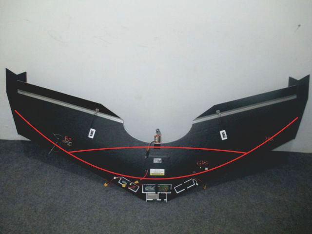

u/ spar ny lebih bagus membentuk huruf A jdi lebih kokoh,,, (hii...hiii pengalaman prnah patah d kecepatan tinggi)
klo bahan ny dri Hard Styrofoam bsa mengunakan kawat diameter 2mm hasil ny bsa lebih kokoh dri spar alumunium (FW yg 155cm gunain kawat 2mm u/ spar ny...)
Lanjut om FW ny.... :cup2 :cup2

Spar ny menggunakan kawat diameter 2mm posisi d tanam atas & bawah mengunakan lem epoxy
