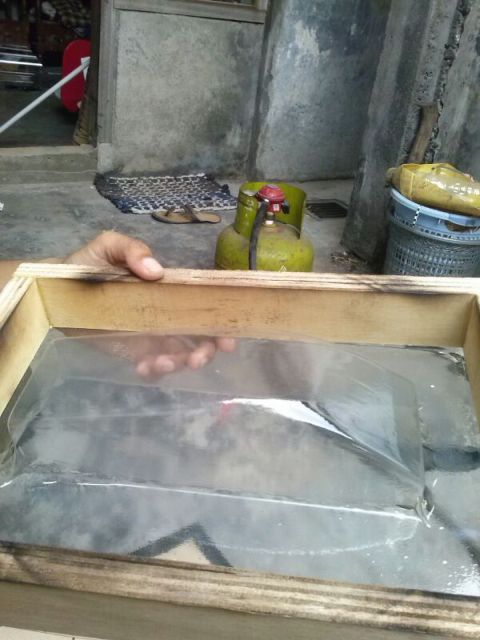

Kalo dulu sy pernah bikin pake heatgun tpi narik untuk membentuk sesuai bentuk moulding yg susah...hanya di tarik pke tangan,tpi yaa itu resikonya tangan bisa2 melepuh... :hi3
jadi dalam hal ini, kompor fungsinya sebagai pengganti heatgun ya suhu..??tpi sayang kalo org yg gak punya vacum cleaner kayak sy...
Ilmu yg sangat bermanfaat....
Cat : suhu Wasi sendiri ga punya vaccum cleaner Om BG,....kan bisa pinjem tetangga/sodara, hehehe...
Saya lagi memikirkan alternatif,...kalo pakai pompa jet pump nganggur bisa ga ya... :hmm
Prinsipnya sama2 nyedot...
Sedooot mang....!!! :gg

tak ada akar...pelepah pisangpun jadi...
sabar aja om BG, yakin pasti ada jalan, perhatikan yang akan terjadi...!!
1. ngga ada filamen pemanas, bisa pake hotgun.
2. ngga ada hotgun, bisa pake kompor.
3. ngga ada vacuum cleaner, bisa pinjam.
saya lama bikin canopy...ya karena belum nemu pinjaman vacuum... :gg :gg :gg
setelah ada vacuum...ternyata cuma butuh beberapa detik saja.
ssstt..jadi ngga usah beli dulu...ssstt pinjam aja dulu.. :hi3

Mika yg dipakai ukuran berapa..?

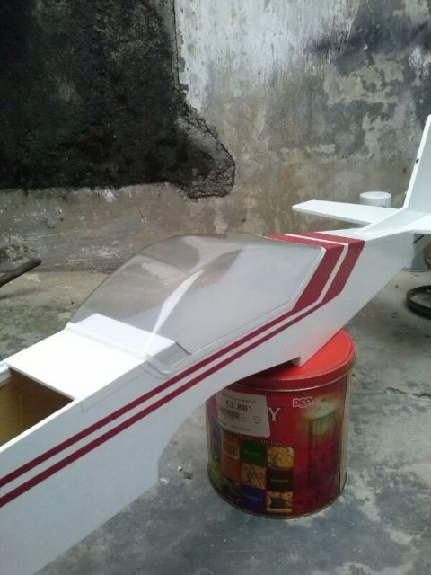

6. potong sesuai tanda yang telah kita buat pada master, dan silahkan anda beristirahat sambil menimang canopy baru...
tool baru anda sudah bertambah satu unit lagi, dan bakal ada banyak part moulding yg terbentuk.

Mantap... step by stepnya jelas :mtp ...mudah di mengerti
:hmm Siap dipraktekkan untuk buat canopy armada MiG-3, Pilatus Porter dan F-16....

mika nya berapa mili ya om ?
