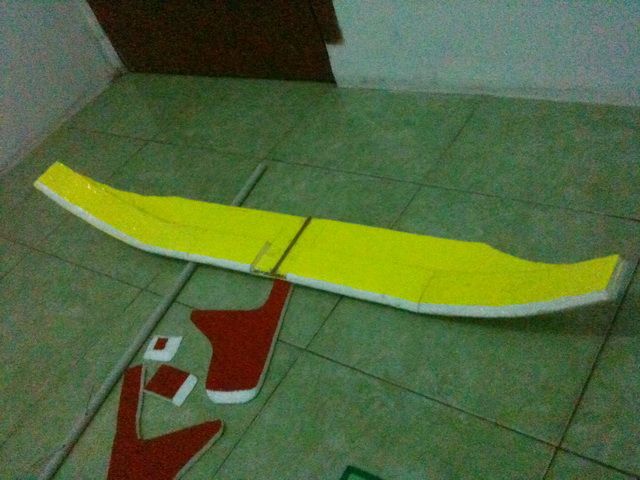

denysafari wrote:sayapnya bikin juga, tapi udah bikin sebelumnya sih, lupa prosesnya gak difoto :nw
keren om..sing penting mabur ... maslah berat belakangan
oh iya itu wing bengkok di apain ..?
sing penting mabur disit yo pak guru :mtp
caranya di lem pak guru, jadi itu ada dua lapisan sterofoam yang digabung, pas disambungin , ujungnya ditekuk terus ditempelin, bengkok deh :gg
kapan kapan ane share deh prosesnya :mtp
di tunggu om share proses bikin sayapnya...............
penasaran............... :mtp

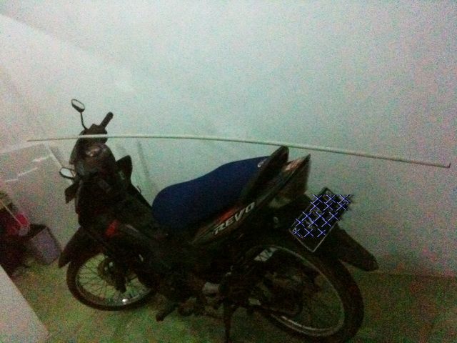

denysafari wrote:terus mikirin tail boom nya, kalo pake carbon tube susah nyarinya, :nw
iseng2 ke toko besi, nanyain pipa paralon yang kecil dan ringan tapi kaku . saking syaratnya banyak banget yang jual nanya "buat apaan?" ane bilang dengan mantap " buat bikin pesawat " :cling
harganya murah loh cuma 5 rebu , jadi pipa buat instalasi listrik, belinya 1 batang 4 meteran
nih penampakannya
pipa paralon udah ane potong jadi dua tuh, pas bawa kira2 kayak gitu, lumayan ribet tapi toko besinya gak jauh dari kontrakan :gg
Salam kenal Om denysafari ,....
Untuk tail boom kenapa ga pakai JORAN PANCING aja....
itu kan lebih kuat dan ringan karena bahannya dari carbon, belinya di toko pancing tinggal pilih besar dan panjangnya,...mudah2an bisa buat ngurangin berat pesawat..

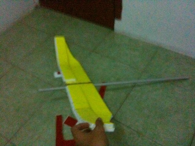

denysafari wrote:
randy 1203 wrote:
denysafari wrote:kita sambungin deh, tail boom ama wing nya
udah ah, nyampe sini ja dulu.. lanjut besok :cling kerja 2 hari lagi, kalo dah ada proyek gini kerjanya semangat pastinya
semoga bisa kelar, terus maiden di cibeureum minggu ini
keren pesawat platform UAV nih
tinggal pasang Ardupilot jadi deh arduplane
bisa mirip sama RQ 11 raven
:mtp kalo terbangnya ok gampang diatur :mtp mungkin ntar dicoba terbang UAV cikarang-garut buat mantau jalur mudik :gg :kabur
hahaha bisa bisa
asal batrenya kuat
inyaALLAH nyampe di garut hehehe
pake pralon yah..
coba deh pake pipa aluminium
ukuran diameter 20 saya beli kemaren 45rb @ 6 meter di tukang yg bikin etalase
kan lumayan sisanya buat stok..
hehe
enteng lagi

pake pralon yah..
hehe
enteng lagi
6 meter :hmm bingun bawanya kalo ane :gg
