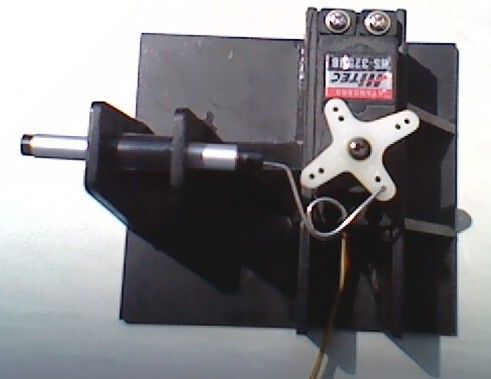

sebetulnya ini sama aja dengan servo tester, cuma yg ini ada 3 channel dalam 1 alat
klo ga salah sih ceritanya ada yg mau bikin gimbal buat kamera pake gyro heli biasa (dah disaranin pake kkboard aja biar lebih simpel & murah, ga mau dia) rencananya mo dipake buat terbang naek paramotor
nah, berhubung gyro-nya heli ga bisa bekerja klo ga disambung ke Rx, jd sy bikin alat ini biar ga perlu pake Tx.
kegunaan lainnya buat referensi buat yg mau ngoprek sesuatu yg digerakin pake servo, misalnya beginian:
ceritanya dlu sy dpt tugas mencet tombol TV sampe 5000X tiap tombol, 1 TV ada 6 tombol, total jadi: cape' dehhh...
drpd pegel2, akhirnya sy bikin alat pemencet tombol (ga keren banget sih namanya) yg digerakin pake servo.
Tinggal diprogram aja gerakan servo min-max bolak balik sampe 5000X trus stop. bebas pegel deh...
Boss sy cuma komentar: "Lho koq bisa ???"
bikin susah2 komentarnya gitu doang, mestinya nambahin bonus kek, apa naikin gaji gitu..... hiks..
:tmb

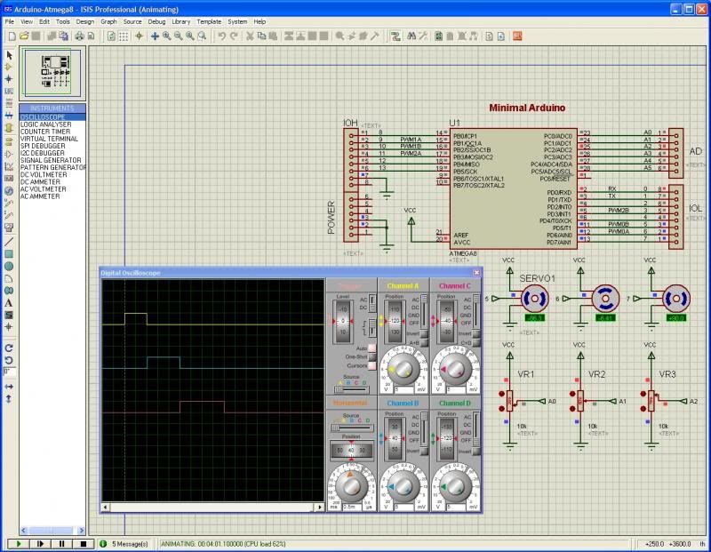

Coba2 bikin program pake Arduino (sekalian belajar Arduino), dengan hardware yg sama, hasilnya:
terlihat sinyalnya tunggu-menunggu seperti eksperimen pertama

Source program ala Arduino:
Code: Select all
#include <Servo.h>   // menggunakan library: servo
Servo servo1, servo2, servo3;  // daftarkan servo
int pot1 = 0;  // pasangkan VR1 ke pin 0
int pot2 = 1;  // pasangkan VR2 ke pin 1
int pot3 = 2;  // pasangkan VR3 ke pin 2
int val;       // variable untuk membaca nilai VR
void setup()
  servo1.attach(5);  // pasangkan servo1 ke pin 5
  servo2.attach(6);  // pasangkan servo1 ke pin 6
  servo3.attach(7);  // pasangkan servo1 ke pin 7
void loop()
  val = analogRead(pot1);            // baca nilai VR1 (antara 0~1023)
  val = map(val, 0, 1023, 0, 179);   // diskalakan sesuai range input servo (antara 0~180)
  servo1.write(val);                 // gerakkan servo sesuai nilai
  val = analogRead(pot2);            // baca nilai VR2 (antara 0~1023)
  servo2.write(val);                 // gerakkan servo sesuai nilai
  val = analogRead(pot3);            // baca nilai VR3 (antara 0~1023)
  servo3.write(val);                 // gerakkan servo sesuai nilai
  delay(15);                         // waits for the servo to get there
Arduino board yg dipakai mengikuti ini: http://todbot.com/blog/2009/05/26/minim ... h-atmega8/
Chip: ATMEGA8, internal clock 8MHz
