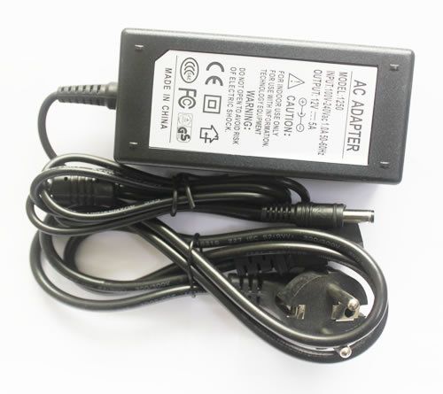

zaki wrote:
Torohafidz wrote:pake yg switching sj om...sdh banyak di toko elektro, di tegal 12v 5a cuma 80 rb
maksud switching itu yg kaya gimana sih om ..? yg voltage nyabisa di rubah ( di putar ) ..? :hmm
Kira2 bentuknya kaya' gini Om:
Keistimewaannya:
- bentuknya jauh lebih kecil & ringan drpd yg pake trafo biasa
- lebih efisien (lebih hemat listrik)
- dll, monggo ditambahkan
Kekurangannnya:
- klo rusak lebih sulit mbetulinnya
saran sy: apapun power supply yg dipake sebaiknya jangan lupa pasang sekring di output nya biar klo terjadi overcurrent atau short yg putus cuma sekringnya. Kecuali klo emang dah ada short circuit protection-nya (biasanya ini power supply yg punya fitur "constant current")
tp klo emang dah punya trafo CT5A, bisa pake itu aja drpd beli lagi. tapi pastikan setelah jd outputnya sesuai yg diperlukan charger td yaitu DC 11V~15V
sy pernah coba trafo 5A (murahan) + dioda bridge outputnya 15V DC, tp begitu dipasangin elco 3300µF langsung melonjak jd diatas 30V knp ya? klo pake trafo lain yg cuma 2A ga kaya' gitu deh.

coyo wrote:sy pernah coba trafo 5A (murahan) + dioda bridge outputnya 15V DC, tp begitu dipasangin elco 3300µF langsung melonjak jd diatas 30V knp ya? klo pake trafo lain yg cuma 2A ga kaya' gitu deh.
Seharusnya cuma 20-22V saja gak sampai 30V. itu karena kalau kita ukur tegangan AC yang ditampakkan pada volt meter AC adalah tegangan RMS (rata-rata) sedangkan yang dikonversi ke DC adalah tegangan puncak yang nilainya adalah 1.4 rms, kalau gak salah sih begitu......
@Pak guru Zaki kalau dipakai charger harus di jadikan power supply dengan tambahkan regulator agar outputnya stabil sebab kalau adaptor nanti kalau diberi beban tegangannya bisa drop sampai 25% ini pengalaman saya lho suhu tapi silahkan dicoba dulu. pak guru kan suka electronika sukses.....
seharusnya memang begitu, setelah melewati penyearah (dioda bridge) tanpa pasang elco, tegangannya masih normal.
tapi begitu elco 3300µF dipasang tegangannya langsung melonjak. akhirnya cuma dipake buat nge-charge aki mobil. (klo dipasang aki tegangannya langsung normal lg)

tadi saya ke eMOL :gg
ada ADAPTOR UNIVERSAL ( kotak hitam kaya adaptor laptop ) bisa di set 5v 12v 15 16 20 dsb cuma ampernya 4.5A
apakah ini mampu menjadi adaptor charge saya ..???

Post by zaki »
nih ini gambarnya...recomended ga .....
itu ada lampu indikator voltase dan di samping switch voltase

zaki wrote:LANJUUUUTTT yaaa
4,5 Amp udah lumayan, paling enggal bisa ngecharge lipo 3300 dg setting 1C
oh gitu pak..?
walau di charge yg say abeli ( link di posting awal )
charge hanya supoort samape 4s. watt 40 dan switch ampere maximal 3.5A
danbatre paling gede yg saya miliki cuma 4s 2200 25C
dan klo pake bahasa 1C yg di tulis pak iwan .. di menu ga ada setingan gitu pak :gg ..cuma pilihan jenis batre dan ampere aja
