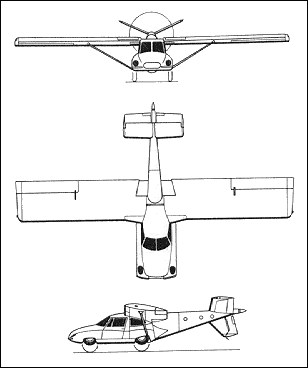

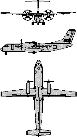

Bikinnya enggak pake plan om, kebetulan ada elektronik part ex hely walkera 5#6 trus dapet gambar 3 sisi Casa 212, ide muncul gitu aja langsung coret2 di kertas...
yg di videonya itu emang masih tail heavy dan tanpa rudder...setelah cg pas dan tambah rudder tentu terbangnya akn lebih stabil.
motor ex walkera 5#6 ternyata kuat juga powernya walau cuman pake lipo 1 sel/250 mah dan prop 3,5x2 (AUW saat test jadi 91 gr)

Gambar-gambar gini dapatnya dimana om? Mohon petunjuknya.
Om Roji, kalau gak keberatan tolong dong saya juga dikirimin gambarnya ke cto38@yahoo.com. Saya mau coba dengan 2 motor 180. Trimakasih sebelumnya.
