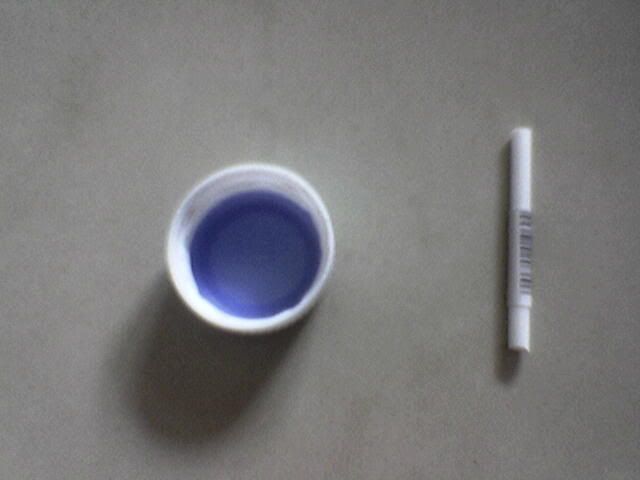

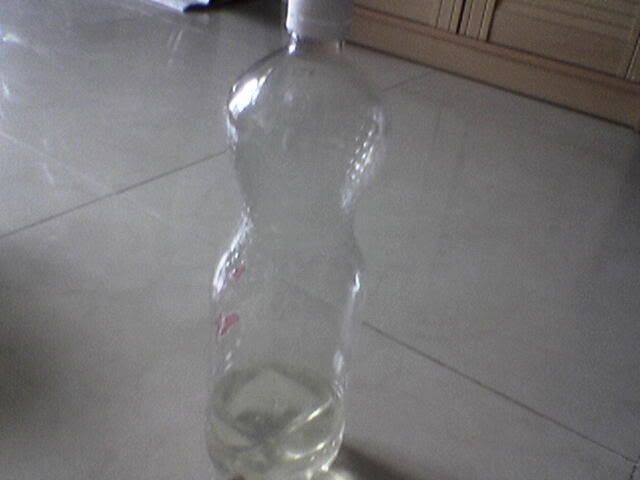

Ini sekedar berbagi refuel buatan.. modal hanya dengan bekas botol plastik minuman bersoda.. dan pipa bekas pegangan lolipop yang berwarna putih.. kebetulan ukurannya pas ke selang fuel..
tutup botol di lubangi sebesar diameter pipa, kemudian pipa dimasukkan dan dilem dengan araldite...

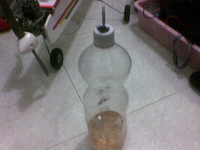

cara pengisian hanya dengan membalikan posisi botol ke bawah dengan keadaan selang sudah tersambung ke pipa.. lalu menekan sisi botol hingga fuel mengalir ke tanki...
cara ini lumayan mudah dan murah...

botol plastik minuman bersoda bekas
ini setelah dilubangi dan dilem dengan araldite + plinkote di sekelilingnya
nah.. siap deh untuk pengisian..
