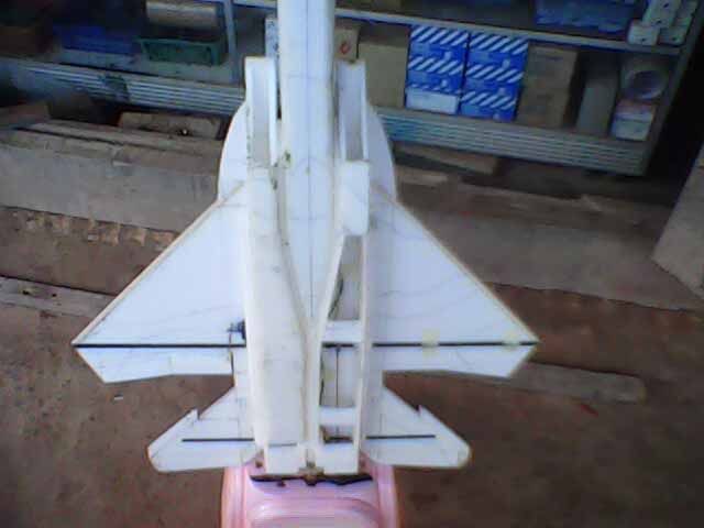

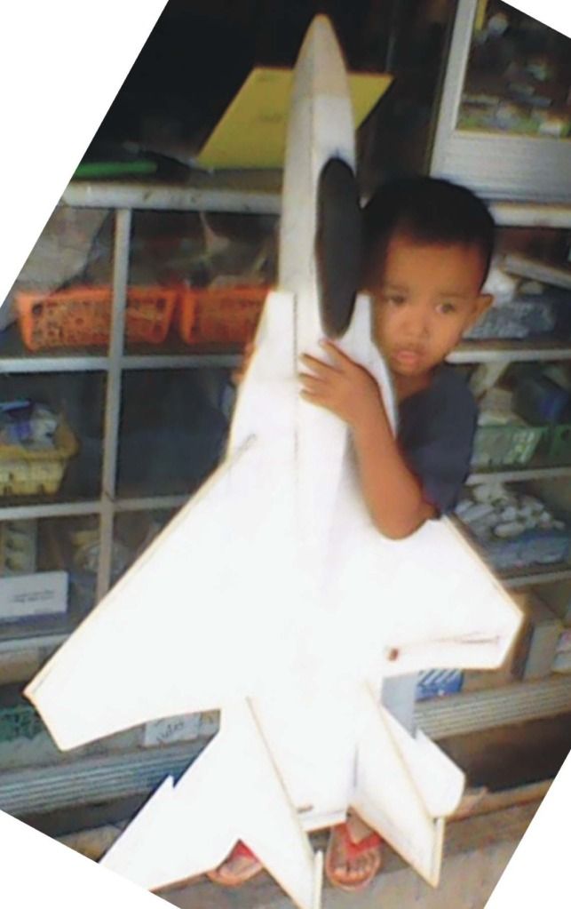

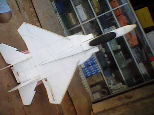

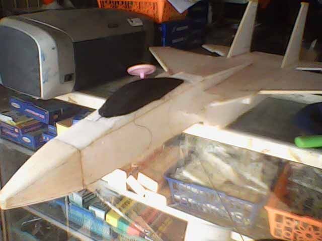

blm tau mas,,, mngkin smpe episod yg ke 1000 hi...hi...
sy cm suka f15 mas,,, bentuk'a oce bnget,,,,,

Yg Merah itu baikny apake pusher prop aja , mengingat beratnya yg udah diatas 600 gr.. :D
cari motor ber kv 1000, power minimal kelas 250 watt, dikasih prop 10 inch ( thrust 900 sampe 1000 gr ) pasti manstab terbangnya...

klo pke prop 10inci prop'a kena tanah om iwan, klo pake tp 2409 prop 9" gmn mas... ?

Umumnya kalo pusher tanpa roda, jadi gak masalah dg prop 10 inch,
hand launch nya aja yg kudu hati2, jangan sampe tanan kena prop. [-X
kalo 2409 dikasih 9 inch, terbang sih, cuman umur motor jadi pendek akibat dipaksa kerja diluar normalnya ( motor panas banget kalo pake prop 9 inch)
