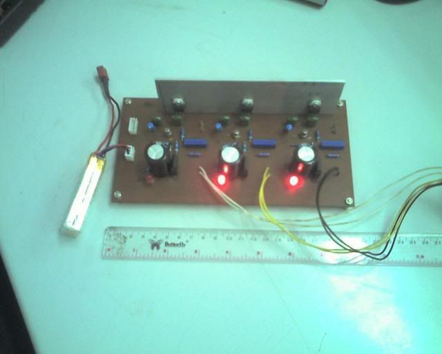

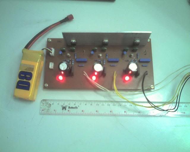

Charging on Duty :
Battery 2Sel (8.4V)
Dua (2) LED indikator charging ON
Battery 3Sel (12,6V)
Tiga (3) LED indikator charging ON
Saran saya jika member grage membuat PCB charger, usahakan jalur PCB untuk input dan output ke battery selebar mungkin, karena jika terlalu kecil akan ada drop tegangan sepanjang jalur PCB tersebut.

@atari7up...
kalau pakai skema "http://shdesigns.dyndns.org/lionchg.html", LED akan hidup kalau sedang proses charging dan akan mati jika Battery FULL.
Koneksi charger ke battery LiPo lewat connector balancer di batterynya. Supaya masing-masing sell bisa di cahrging secara independent.
