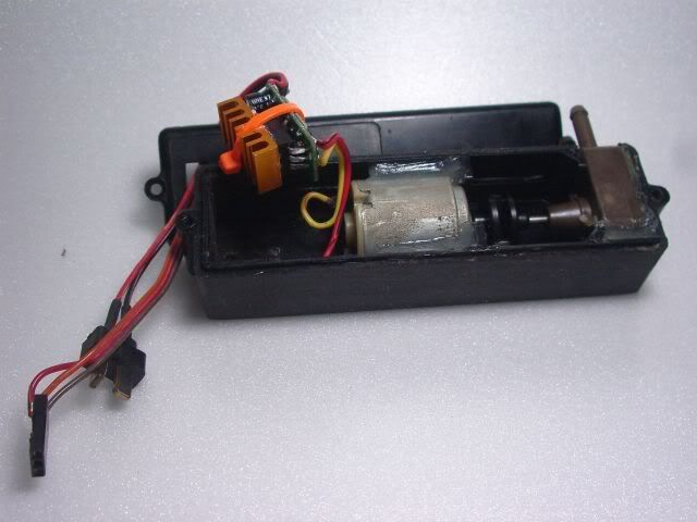

Ary wrote:Image
Ini aslinya thundertiger fuelpump, yg kemudian saya tambahin GWS ESC 480LI,jadi bisa digunakan untuk memompa smoke oil ke muffler dgn flow rate yg bisa dikontrol via spare channel yg ada di rx,juga untuk mixing dgn throtle.
jika ingin menggunakan preheater bisa menggunakan pipa tembaga 3mm yg biasa digunakan untuk pipa kompor minyak tanah pedagang kaki lima,saya belinya di toko bangunan,untuk engine gasoline tanpa preheater pun asapnya sudah byk sekali.
pak Ary , tolong skema pemasangannya di engine, saya jadi pingin coba. trims

alga86 wrote:skemanya dunk om...
termasuk cara pembuatannya...
untuk skemanya sy nggak ada , karena simple skl, tinggal beli esc yg yg untuk motor brush,trus digunakan untuk mengontrol motor fuel pumpnya via spare channel dii receiver.....
