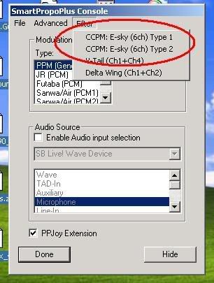

kalo pake TX 0406A esky bisa ga? dah nyoba neh.. tapi gagal terus... ga bisa seting TX nya (kalibrasi n maping)...
mohon penjelasannya.. step by step.. thanks

Re: SmartPropo dan Ppjoy untuk Simulator (OK untuk 4 Channel)
Coba lagi mas.
TX bawaan King2 atau BeltCP, merupakan tx yang CCPM-nya sudah ter-mixing dari sononya, jadi kalibrasinya susah.
Pada PhoenixRC yang kalibrasi menu-nya sudah dilengkapi tuk TX yang seperti ini. "semua" simulator lain selain phoenix hanya memakai tx yang tidak ada mixing setiap axisnya, kecuali kita program sendiri dari tx-nya sendiri (spt dari tx Futaba/Hitec/JR).
So, kalau mau pake 0406A, harus pakai kabel mik dan smartpropo, dengan aktifkan pilihan pada consolenya spt ini:
Step by step disini, http://www.smartpropoplus.com/BlueAndGrey/Stp_Frame.asp
Yang FMS ato yang General?? see filter,.....
Salam.
Salam.
