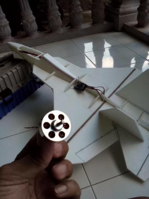

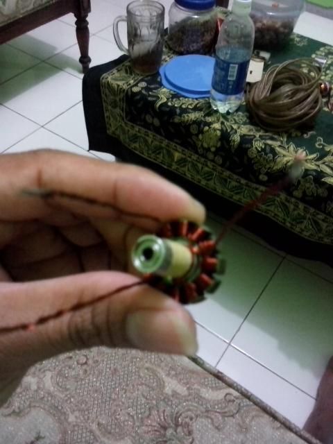

erfanjbr
Posts: 583
Joined: 20 Nov 2009, 17:05
Location: jember-magetan
Re: [Help..!!!] Gulung ulang Motor Emax CF2822 tidak berhasi
Post by erfanjbr »
unding wrote:Image
minta pencerahannya suhu..saya coba gulung ulang dngan 2 model diatas..motor saya seperti ini
dapat hibah dari temen..klo ndak salah kelas 40gram..kawat bawaannya sya lp ukurannya (ada 3 kawat yg di satukan dan di solder,dan 3 kawat lgi output ke ESC)
setelah saya lilit ulang seperti gambar diatas:
.motor bunyi bipp saat pertama dipasang batt
.trotle di tarik,motor bunyi tittt..tittt mengikuti trotle yg saya tarik.motor tdak berputar
.saat saya gulung dngan skema DLRK motor panas sekali&tdk berputar
.saat saya gulung dngan skema no 2 yg diatas motor tdk panas &tdk berputar
.ukuran kawat saya menggunakan 0.3 rangkap 1.digulung sebanyak 17x
.sudah sempat ganti esc tpi hasilnya tetap tdk mau berputar
minta penjelasan dari suhu sekalian :doa :doa
