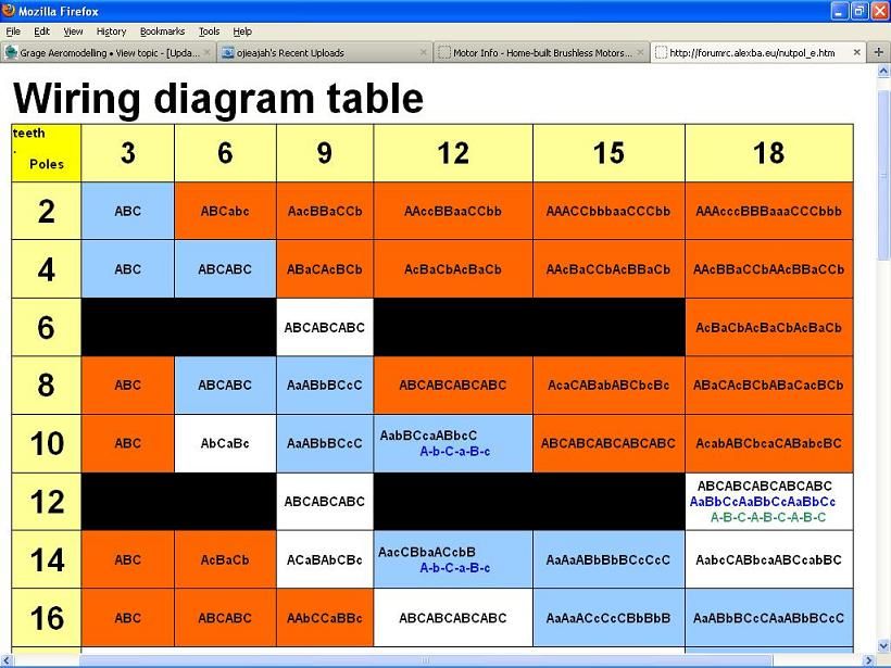

Kalo saya pake tabel ini, tinggal liat jumlah slot (teeth) dan jumlah magnet (pole)nya aja
jadi kalo liat dari gm suhu Unding dan gambar saya, maka motor tersebut 12 teeth dan 14 pole dg kombinasi gulungan :
AacCBbaACcbB
keterangan :
huruf besar : arah gulungan searah jarum jam
huruf kecil : arah gulungan berlawanan jarum jam
( boleh juga kebalikannya, besar berlawanan kecil searah jarum jam, yg penting arah antara huruf besar dan kecil berlawanan )

iwan21 wrote:Kalo saya pake tabel ini, tinggal liat jumlah slot (teeth) dan jumlah magnet (pole)nya aja
AacCBbaACcbB
keterangan :
:gg :gg saya pelajari dulu suhu..maklum elmu q pas pasan wkwkwkwkw
