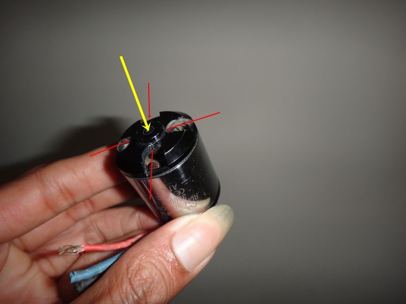

klo liat sepintas .. bagian depan rasanya udah ada ring pengunci yg shaft bisa lepas jika pengunci di belakgn di buka .. bah belakang nya ini yg belom ketemu...
di lekukan lekukan berbentuk "U" apa ga ada lubang ya om ....?cuma 1

zaki wrote:di lekukan lekukan berbentuk "U" apa ga ada lubang ya om ....?cuma 1
Betul pak guru....kalo gak salah lihat di gambar kedua, di bagian jempolnya om hutomo itu di bagian U nya kayaknya ada lubang kecil dech...coba di perhatiin...

@Om BG & Om Zaki.... di foto kelihatan ada celah..itu bayangan dari shaft aja itu om.... clipnya benar-benar "O" .....
@Om Unding ...... iya om...ngak ada tuh baut nya di ke empat panah merah itu... kayaknya desainnya memang main press dan klipnya model "O" dimasukinnya juga di press dari ujung shaft.....
Solusinya seperti usulan Om unding ya di press (panah kuning....).... kalau di ketuk sekuat-kuatnya sdh di coba ngak bergerak....

HUTOMO123 wrote:@Om BG & Om Zaki.... di foto kelihatan ada celah..itu bayangan dari shaft aja itu om.... clipnya benar-benar "O" .....![]()

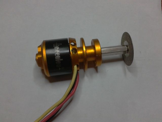

atau clip 'O" nya di grinda? tapi harus pakai grinda mini (grinda tuner)..... punyanya "grinda tukang" yg gede ....
Salam

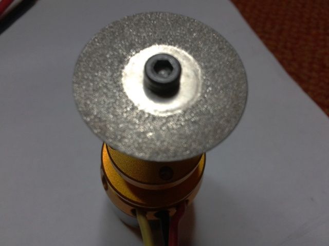

Mungkin gerinda yg cocok seperti ini
Mata gerindanya setebal 0,5 mm dari plat logam dan serbuk intan
[/quote]
Wah...ide mantap om unding....
...tapi bisa ngak yo niru buat ini.....
...atau bisikin MenKeu agar bisa di belikan grindra tuner...(,,,harga 1 set grinda tuner 200Rb-400Rban tergantung merek)..
