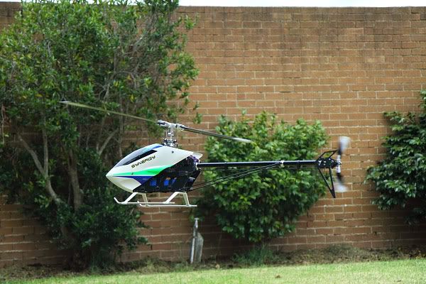

Final stage!
Tail blades terpasang, untuk saat ini dicoba dulu ukuran 96mm:
Main blades dengan ukuran 611mm, spesifikasi khusus untuk aplikasi FBL:
Canopy juga dipasang, dulu karena cuma bisa liat di foto, saya benci dengan warna canopy nya yg putih. Ternyata pas lihat langsung ternyata warna nya tuh pearl white , jadi ada glitter2nya kalo di lihat langsung dan quality nya juga bagus. ini dia penampakan full body nya:
Untuk masalah panjang/tinggi/berat, minggu lalu sempat liat punya kawan dengan formasi E7, panjang nya dan besarnya hampir sama dengan trex 700e beda tingginya aja sedikit (trex 700e lebih tinggi).
Dibandingkan ukurannya dengan Mikado Logo, kalo untuk urusan berat jelas kalah ringan dengan Mikado Logo. Synergy lebih berisi dan rigid. Perbandingan dengan Mikado Logo:
Dari sisi atas..trademark heli saya memang harus ada tengkoraknya :wek :
Waktunya untuk double check semua sekrup2nya, belt tension, bench testing v-bar lagi dan lain2.
Setelah semua ok, waktunya untuk maiden! Karena ga sempet di bawa ke club/lapangan tapi udah ga tahan pengen di tes akhirnya di coba maiden di halaman belakang. Karena keterbatasan tempat jadi baru sempat di hover:
So far so good! :mwr
Sejauh ini kesan2 dari heli ini, machining quality nya bagus, part nya sebagian besar non-plastic! Dan machining tolerance nya kecil sekali jadi tidak ada slop sama sekali dan sangat precise oleh karena itu semuanya terasa “ketat”.
Terima kasih buat teman2 yg sudah memberi komen dan apresiasi :pis , mudah2an wiken ini bisa di test terbang beneran.

panjitohaga wrote:Final stage!
very nice ......ngmg2 video maiden nya dong om panji ...?
