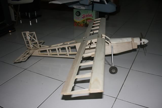

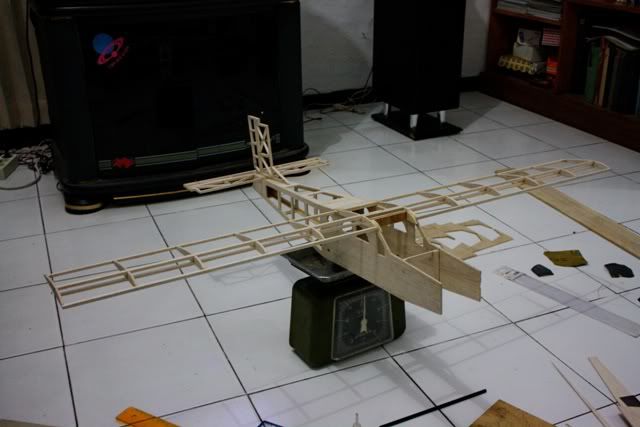

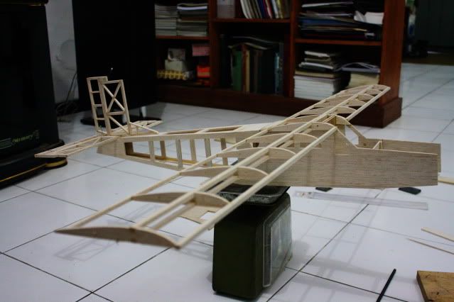

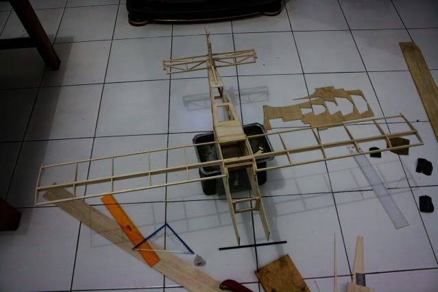

Lha kan baru rangka balsa doang om Didin, itupun belum lengkap. Belum firewall dll, wing saja masih apa adanya...

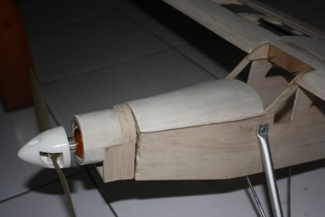

Maaf om-om sekalian setelah sekian lama baru bisa kembali melanjutkan proyek ini. Maklum masih kuli pacul, lagi musim macul, jadi proyek ditinggal sementara. Setelah berusaha mengurangi sedikit jam tidur, tiap malam nyicil dikit-dikit, jadilah sementara seperti ini.
"Tutup mesin" dan cowl dari balsa
Power diganti elektrik, sesuai petunjuk para suhu, kalau dipaksakan engine, wing loading kurang memenuhi syarat. Jenis motor lupa, soalnya stok lama, kalau gak salah TP 2409 gold.

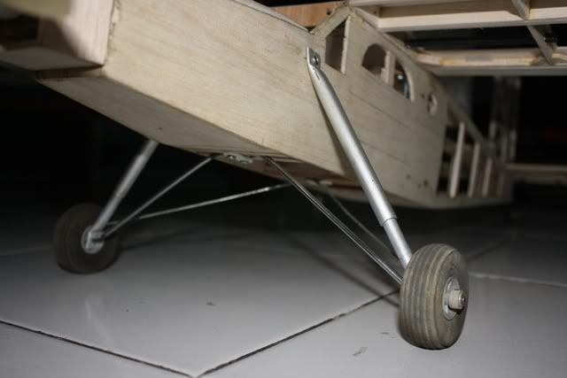

Landing gear system yang rada ribet, cirinya si Pilatus Porter
Aluminium tube pura-puranya jadi shock breaker, padahal gak ada pernya...

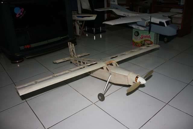

Tampilan lengkap tampak samping
Tampak depan

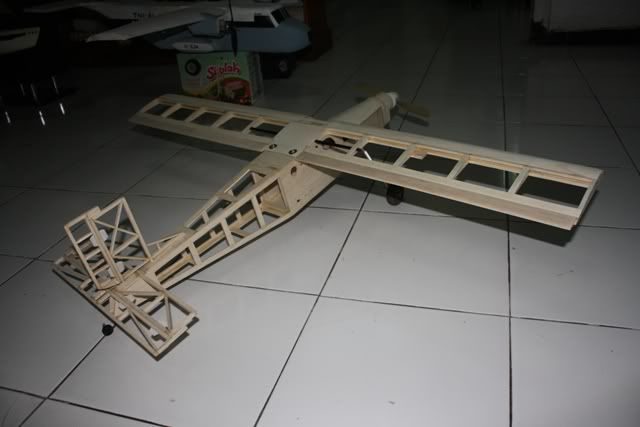

Dan tampak belakang

Keren Om charles...

Dengan kondisi seperti ini, coba diukur cg, berat depan. Mau gak mau servo harus ditempatkan di ekor, terpaksa mengorbankan tampilan.
Problem berikutnya adalah melawan besarnya godaan untuk "tidak mengcover"... Maunya begini saja lansung dipajang. Mohon doa restu dari om-om sekalian kiranya hamba lolos dari godaan ini...

heubat euy om suhu charles di tengah2 bersihkan senjata nyemir sepatu ngebraso kopel rim masih sempet membuat karya master piece kaya gini ......
sekedar saran biar servo enggak nongol si servo bikin dudukan di dalam terus yg nongol si servo arm nya doang seperti model servo tanem yg biasa dipasang di aileron, emang sih ada sedikit kerjaan tapi saya yakin buanget dah kalau suhu yg satu ini udah mengeluarkan jurus nya bidikan 1000 meter pun tepat di kena diantara 2 mata .....
sekali lagi sukses om charles kapan nengokin sekalian maiden di cikempong

Rangkaian balsa yg sangat cantik . . dengan cover bening transparan pun akan tetap kelihatan cantik karna potongan dan jalinan balsanya nampak sexy.. kayak si ATT..
