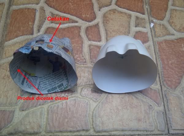

Maaf sebelumnya :thx :thx , diluruskan dulu metodenya. Maksud saya setelah proses jiplaknya selesai (cowling koran), bukan cowling koran tsb yg dipakai, tetapi menjadi cetakan untuk cowling yg sebenarnya, yaitu kita mencetak pada sisi dalamnya jadi produk yg dihasilkan persis sama dengan ukuran aslinya. Gambar dibawah ini mungkin dapat menjelaskan maksud saya
ngak kepikiran sampai segitu om, mantap masukannya, artinya kalau bisa membuat negatifnya (cetakannya) dari bubur kertas koran, maka akan bisa memproduksi berapapun cowling tsb tanpa perlu model cetakkan lagi yg dari pabriknya, karena sudah punya cetakan sendiri yg pastinya presisi

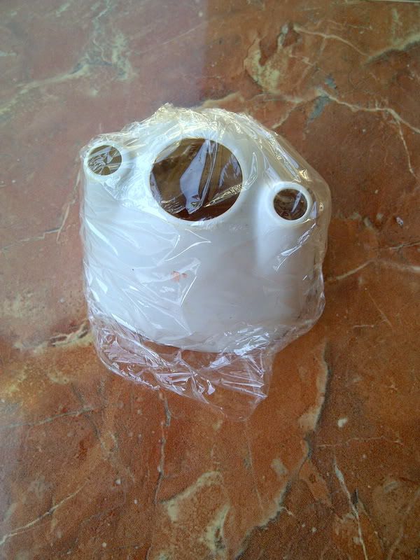

oh ya om Davit, jika cowling asli sudah dilapisi plastik wrap seperti itu apakah akan sulit saat melepaskan cowling asli dari hasil cetakan saat sudah kering?
saya pakai plastik hanya coba coba aja, karena cowling asli takut rusak/kotor, yg saya coba melepas cetakannya tambah gampang om Ravenchan, karena antara plastik dgn cowling pabrikan tdk dilumuri lem apapun, apalagi kebanyakan cowling pabrikan licin dan mulus, jadi tambah mudah melepaskan plastik tersebut
memang uji coba ini kurang presisi, karena mengambil cetakan dari cowling asli, tapi dengan waktu yg relatif cepat pengerjaan nya dan biaya murah, hasilnya tidak terlalu jauh dgn lebar lingkaran aslinya, karena cowling asli rata rata hanya setebal map karton saja, sehinga penambahan luas lingkaran nya hanya setebal cowling pabrikan saja
