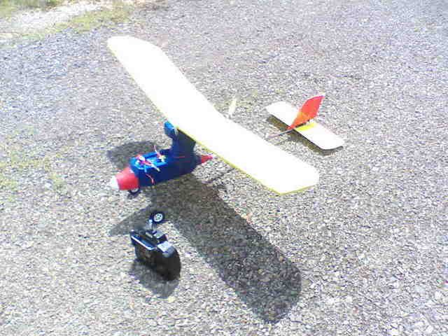

Ikutan....

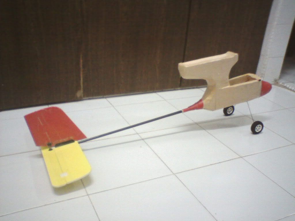

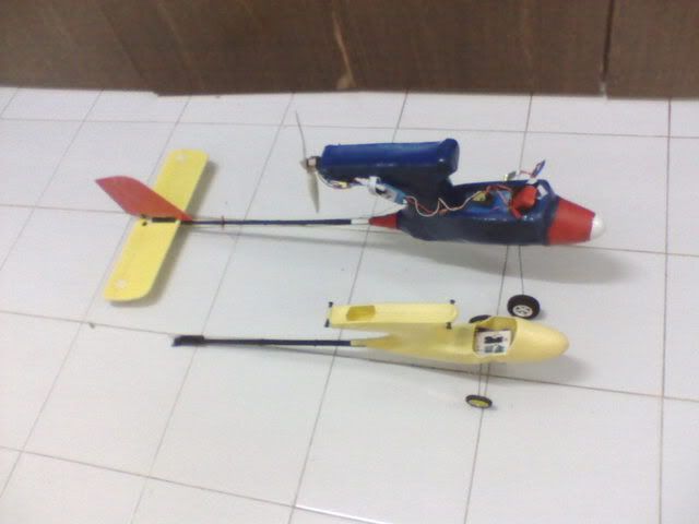

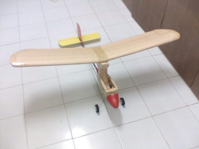

Kloning Wing Dragon dengan dehidral gedhe..
Material all foam kecuali nose... (pake nose WD sporster)
Boom dari joran pancing
wing span = >120 cm
Fuse= lebih panjang dari WD
auwoo= nggak diukur... yang pasti lebih ringan dari WD asli..
Motor BL
Prop 9 inci
(mohon maaf... spek lupa.... lihat gambar aja buat compare dengan WD)

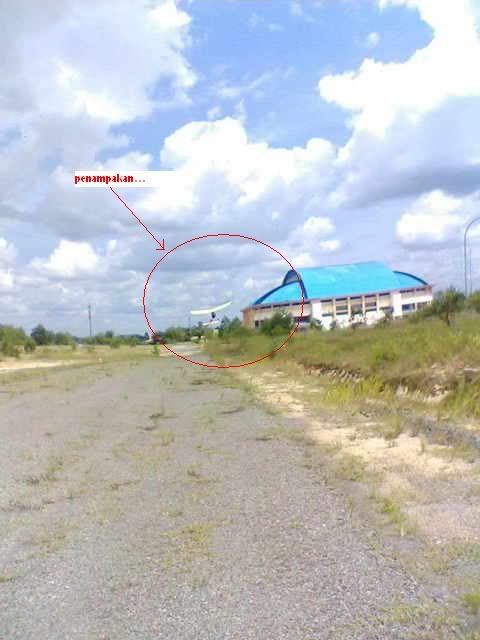

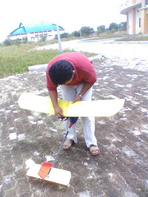

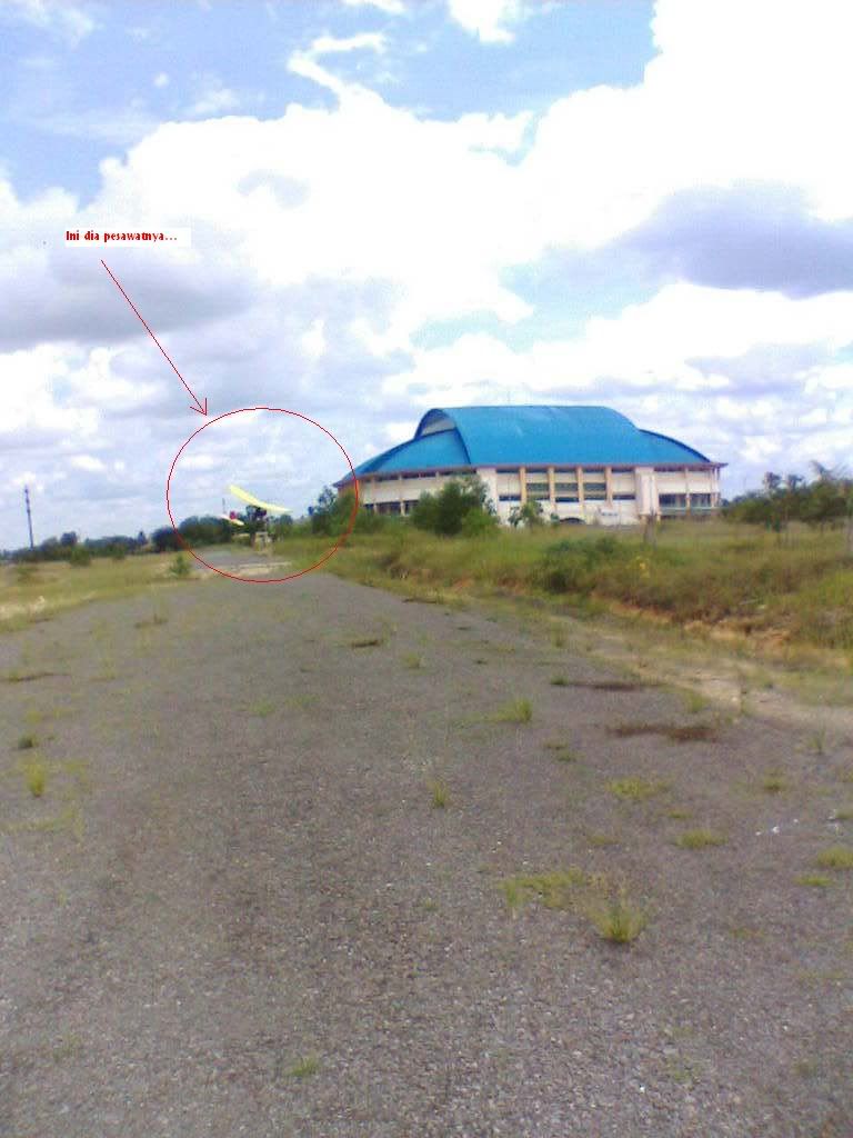

Terbang sangat mudah...
Malah bisa di hand launch... saya kaget juga... pengalaman pertama hand launch...
Sangat stabil... cocok buat saya... walau pun begitu tetap saja crash... hahahaha... (disorientasi...)... boom patah... mungkin karena terlalu panjang... jadi crash langsung patah..
Foto maiden kurang memuaskan... diambil dengan hp.. speed kamera hp sangat lambat.. banyak gambar yang ggak ketangkap..
sepertinya pesawat ini akan menjadi favorit untuk belajar terbang saya....
