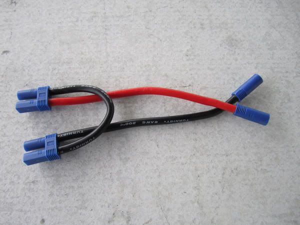

good idea tuh om buat ganti ke kabel yg kegedean (10AWG - 8AWG)...sekalian ganti connector pake yg gedean ;)
terima kasih suhu suhu semua...iya nih...memang kabel batteray kayaknya 10 AWG sedangkan kabel sambungan 12 AWG.....lagi bingung cari dimana bisa beli kabel besar kalo di HS paling poll 12 AWG...yang 10 atau 8 awg nggak nemu...atau mungkin di toko electric mungkin ada malah ya...,, :tlt :tlt :tlt
trus koneksinya kalo pake banana ... nyambung 2 batteraynya gimana dunk atau disambung langsung saja ya trus ditambah kabel panjang.....
kalo diseri langsung gimana nanti Chargernya ...saya pake hyperion 0720 duo3 :pyg :pyg :pyg :pyg ......mohon masukan...sementara hanya untuk hover dan patroli jadi asupan ampere besar mungkin nggak terlalu ekstrim....memang pingin ganti kabel tapi belum nemu....
Kalo belanja di HK sekalian mesen kabel 10 dan 8 AWG ..sama connector ;)
Buat series biasanya bisa pake kabel Y:
atau di ESC nya di bikin Y (saya lebih suka ini, lebih rapih jadinya):
Kalo pake hyperion 0720 duo3 karena terbatas sampe 7s, jadi battery tetap di charge satu2 di 6s om. jarang orang bikin battery 12s permanen, rata2 tetap 2x6s walaupun dibikin stick pack (disatukan 2 battery jadi berbentuk 1 pack, tapi connector tetap 2 dari masing2 battery).

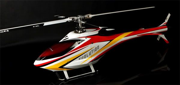

Nanti kalo udah bosen pake canopy biasa, Trex 700 F3C bisa pake ini om ;):
details nya disini Evolution Zero F3C Body

panjitohaga wrote:Kalo belanja di HK sekalian mesen kabel 10 dan 8 AWG ..sama connector ;)
Waaaaa......Nggak pernah belanja di HK om ...Maklum Kaum Pakirrrrr....nggak punya CC
Nah Kalo yang ini Gue Banget Om Panji :mtp :mtp :mtp :cta :cta :cta :htg :htg :htg ...Scale abiss dan masih bisa sedikit menari F3C...
